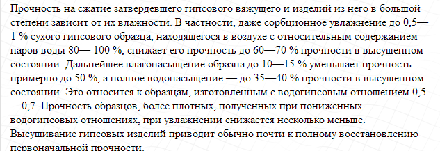

AndyMirror написал : Гипс обратимый материал.
во как... Вот, почитайте. У вас что, стены в ванной будут пропитаны водой?Особенно последнюю фразу. Это про обратимый...

almeca написал : каким образом? Положить кусок гипса в воду? И сколько ждать пока он растворится? А вспомни гипсовый статуи в парках? Что-то не рассыпаются они от дождя... Короче , я говорю только то, что знаю, знаю, от чего разрушаются стены... И дело почти на 100% не в материале!
Гипсовых статуй в парках нет. Сначала делают гипсовую модель. А уж с нее делают то, что выставляют на открытом воздухе. Нужно все таки подковываться в материаловедении. Не в упрек! Я тоже делая много ошибок. Но гипсовые штукатурки в ванных.... Пробовал. Ротбанд. После выравнивания и облицовки снимал плитку. Очень легко снималась. Клей на плитке, на клее тонкий слой штукатурки. И не надо говорить, что это подделка. Жаль фото нет. Эксплуатации ванной почти не было. Дом дал усадку и все такое... Грунтовка проведена хорошими материалами. Глимс, кнауф.

AndyMirror, kafelnicoff, вы очень предвзято относитесь к материалу. и судя по всему не совсем верно трактуете написанное (только прочитанное ли?). http://bibliotekar.ru/spravochnik-72/16.htm. поддержу almeca. в дискуссию вступать желания нет. имхо

kafelnicoff написал : Гипсовых статуй в парках нет.
всё, приплыли....:)
kafelnicoff написал : Клей на плитке, на клее тонкий слой штукатурки.
ладно, не буду рассказывать про когезию и адгезию, про то, что прочность штукатурки на отрыв вообще не нормируется... Оставайтесь при своем мнении.

AndyMirror написал : Как бы в советских учебниках по материаловедению это написано.
AndyMirror написал : Именно поэтому по большому счёту во влажных помещениях запрещены гипс, известь и силикатный кирпич.
плюсую многА :) прям эти слова с лекций помню. Применять то их можно во влажных помещениях, требование только одно - устройство пароизоляционного слоя. И дОкумент на то есть.
