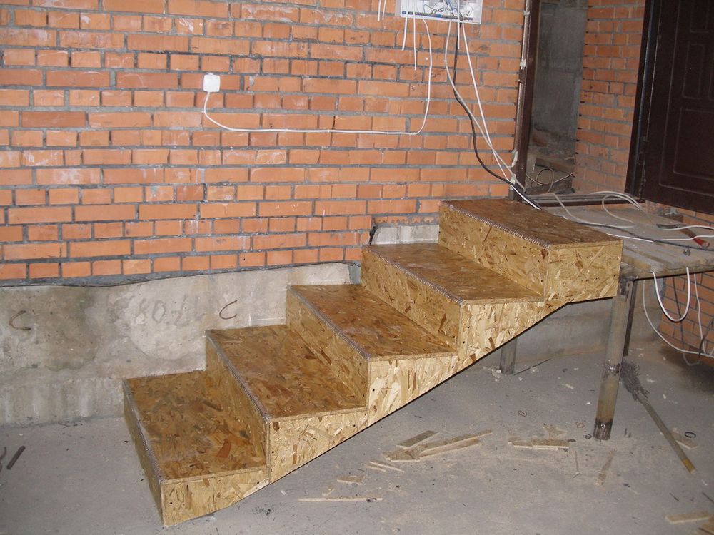

михаил25 написал : Мне посоветовали на фанеру прикрутить листы ЦСП
Вам правильно посоветовали. Лаги с шагом 40см. Я бы сделал,-30см. (подиум).

михаил25 написал : посоветовали на фанеру прикрутить листы ЦСП-и на них укладывать плитку-
На ЦСП не надо, можно на ГВЛ положить...

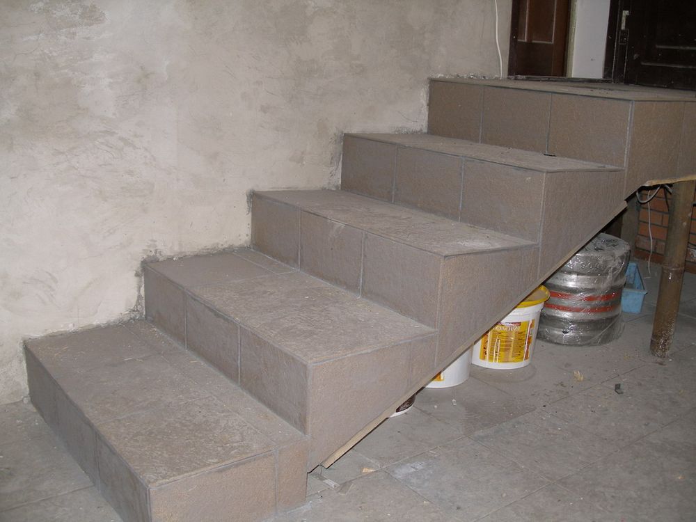

14.03.2010 в 21:48:05
михаил25 написал : знаю,что подобная тема была,но я не нашёл.
В сообщении под № 3916 камень на дерeвянном подиуме. Картинки 2.3. и 4.

15.03.2010 в 07:56:20
Плитка на "дерево". Точнее на ОСБ. Сорри не моё. Просто лень искать, откуда взял, не помню. P.S. Каркас должен быть жестким, лучше металл.
