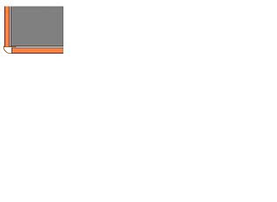

Kbig написал : Может попробоватьпредварительно как-то ее отмочить водой? Надо отклеить всего несколько плиток первого ряда - плиточник начал класть плитку - неоговорили с ним предварительно, как будут сделаны наружние углы короба - он сделал по простому - в итоге хочу чтобы он переделал с подпилом угловых плиток под 45 градусов.
И еще вопрос вдогонку. Как правильно делать такой угол с подгоном плитки:
  1. Плиточник предлагает подточить плитку на угол "в ноль", и шва как между другими плитками на углу не оставлять (шов кончено будет, но совсем маленький). Так конечно красивее.
  2. Мне кажется, с точки зрения гидроизоляции - лучше на углу тоже сделать шов и затереть как и все остальные. А угол без шва - получится затереть чтобы стык воду не пропускал? Может это уже моя паранойя. Плиточник говорит - ничего страшного, если специально целенаправленно не заливать это место - все будет ок.

2Kbig Первый ряд? угол короба - вертикальный , или где? 45 градусов - точно надо?На угол в "ноль"? А что за плитка? А вы можете фото выложить и эскизик чего требуется, а то может и отдирать ничего не надо? А то сейчас насоветуют.

Угол вертикальный- надо сделать 2 таких внешних угла. "В ноль" мне не принципиально - шов 2мм как и по все плитке меня устроит.
Фото работ к сожалению под рукой нет, и в ближайшее время сделать не могу.
Плитка Испания, Baldocer Minimon, рельефная - вот такая http://ceramecom.com/catalog.php?category_id=403&subcategory_id=4006 - толстая - 8мм.
Плиточник пока сделал только первый ряд - предложил мне посмотреть - наружние углы от сделал внахлест . Говорит - "затрем - если не понравится как выглядит с затиркой - закроем пластиковым или металлическим уголком".
Мне пока как это выглядит не особо нравится - плитка толстая, стык бросается в глаза. Уголок - не знаю, пластиковый - точно уродство, металлический - плохо представляю как будет смотреться.
Хотя, по периметру идет выпуклый декор с металлическим покрытием "под платину", типа как тут: http://ceramecom.com/Img/baldocer_files/domo/domo.jpg
  • если есть в природе похожие блестящие полированные металлические декоративные уголки - можно попробовать - будет как бы в продолжении бордюра.
Вот в этом сообщении - что за уголки такие металлические? http://www.mastercity.ru/vforum/showpost.php?p=1296007&postcount=33
На вложении - 1 как он сделал, 2 - как мне хотелось-бы

Kbig написал : Говорит - "затрем - если не понравится как выглядит с затиркой - закроем пластиковым или металлическим уголком".
Ежели сделано как на первом рисунке, то, наверное он имел ввиду другой уголок. Потому как раскладочный уголок(трим) устанавливается вместе с плиткой, в угол.. Так что, снимать по-любому. А далее, как душе угодно, можно доплатить за заусовку или установить уголок. Если планируется металлический декор, может оказаться проблемным точно подобрать оттенок на угол.
Из актуального. Планировалась металлическая вставка на границу цветов и заусовка. Но так как плитка кривовата(до1.5мм.) и заусовка смотрелась бы некрасиво, переиграл раскладку, поставив металл на угол. Клиенту понравилось.
Я так понял, он имел ввиду накладной уголок.
По зауссовке - вопрос открытый - как правильнее, делать шов как везде (2мм в моем случае) или максимально точно подогнать плитку по углу c минимальным швом? Кстати, как прочность плитки в местах подпила, острый уголок не раскрошится со временем?

Kbig написал : Кстати, как прочность плитки в местах подпила, острый уголок не раскрошится со временем?
если их не трогать - простоят века
Kbig написал : как правильнее, делать шов как везде (2мм в моем случае) или максимально точно подогнать плитку по углу c минимальным швом?
как вам больше нравится - так и делайте

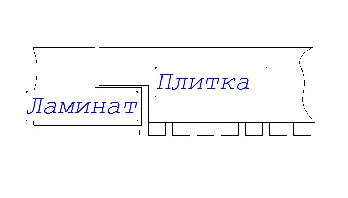

almeca написал : Спасибо всем за участие! За победу по 150 - УРА!!!
"А я требую продолжения банкета!":)
У мня ситуёвина обратная. Вот давно хочу именно такой стык сделать, но не знаю кому предложить. Так что проект пока в теории. А теория в следующем... Ламинат действительно думаю приклеить к основанию, причем клей должен быть прочным и эластичным. Кромку плитки неплохо бы заусовать в месте стыка. Ламинат тоже, только наоборот, чтоб подсунуть его немного под плитку и тоже приклеить к ней. Тогда и приподниматься ему будет некуда, упрется. Ламинат можно попробовать пильнуть алмазным кругом плиткореза, но без воды (если нет торцовочника с кругом для резки алюминиевых профилей). Рез будет почище, без сколов. Только есть определенное условие - длина собранного ламината на полу должна бать не очень большой, чтоб возможные расширения смогли компенсироваться свободным ходом другой стороны под плинтусом. Вот, как то так :o
Voldemar36
Voldemar36
Регистрация: 26.04.2009
Воронеж
Сообщений: 2256
15.03.2010 в 21:58:47
Может так попробовать?
