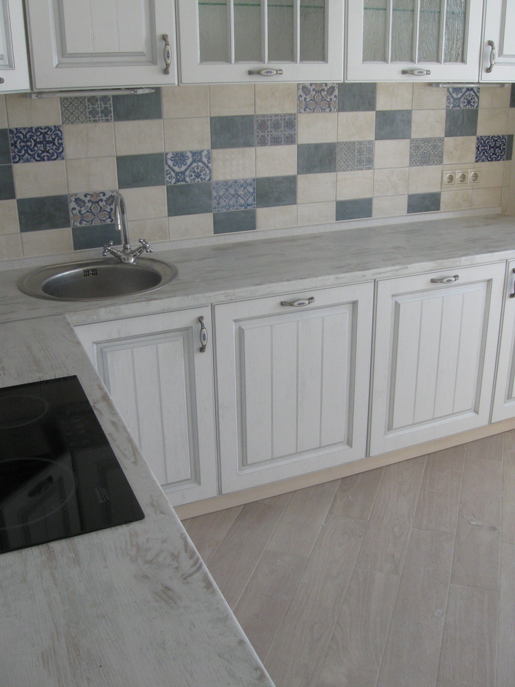

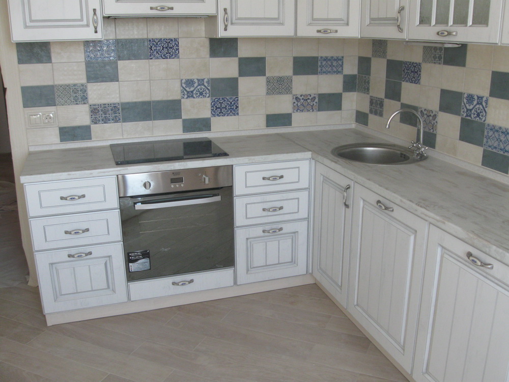

Арс Ди Коль написал : Дано : плитка под дерево (имеется текстура в одну сторону).
размер плитки? мне плитка под дерево попадается всё прямоугольная. раскладка - диагональная из последнего:
