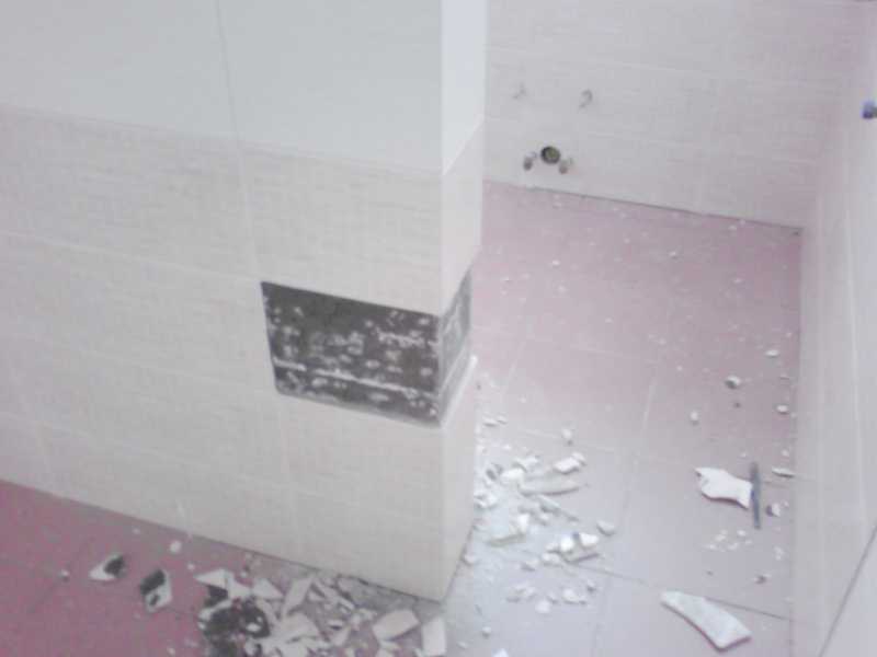

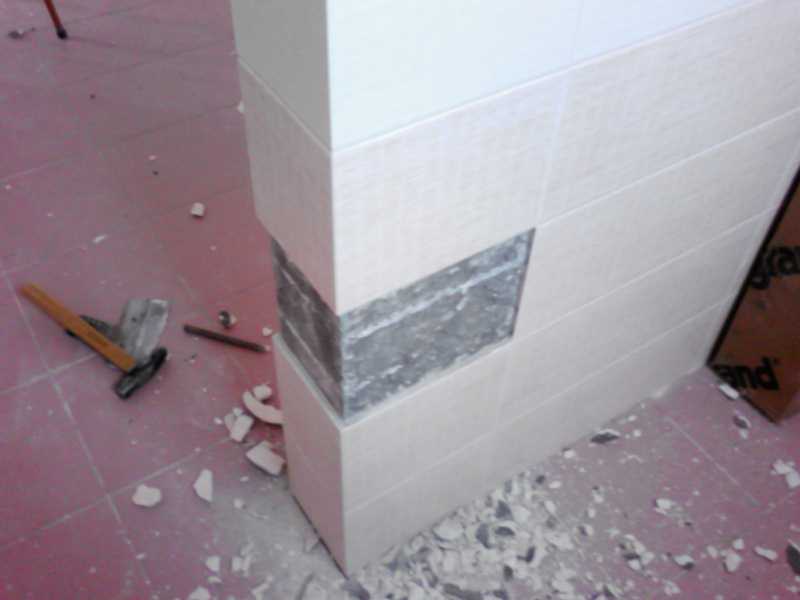

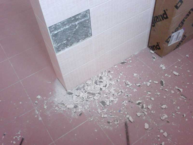

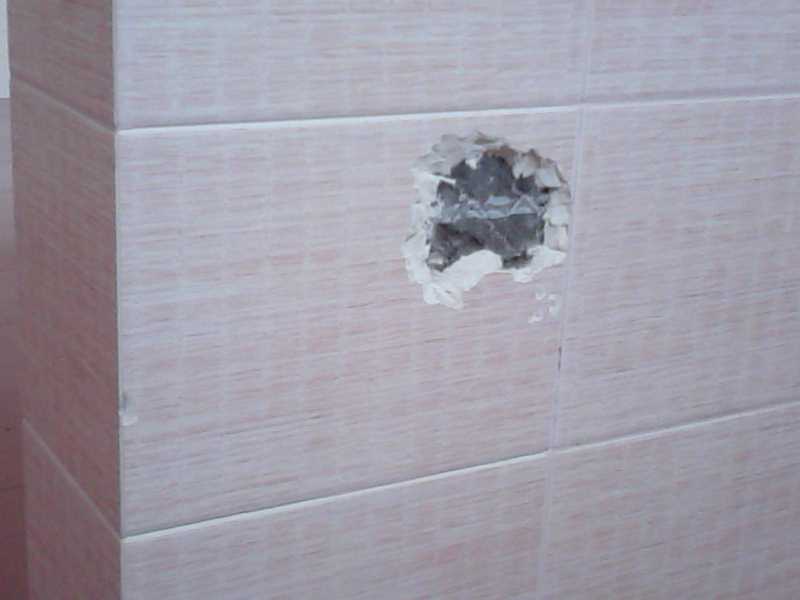

22.03.2010 в 00:59:14
Палецкий написал : Еще добавлю, что демонтаж той плитки в ванной займет минут десять по времени и из инсрументов понадобится только шпатель
Вы так больше никому не говорите :) ,иначе постоянно захотят менять.Замена плитки заняла пол дня.А всего то прошлась уборщица,и как видно зацепила ведром.И из за этого не люблю запилы под 45 град.Очень нежные.Рукой их конечно не отобьешь,но любой металлический предмет при задевании на угле их крошит.И швы расчищал,и старался аккуратно,но все равно вылетело три плитки.А скол то был на одной.Из-за фаски на углах цыпанулась и вторая,и третья.Прилично времени заняло очистка поверхности от клея,потом запилы,и то как помнится уложил потом на жидкие гвозди.

22.03.2010 в 02:06:35
Что-то для шпателя кусочки мелковаты.

22.03.2010 в 07:57:32
PriZrak написал : Вы так больше никому не говорите
он имел ввиду что её шпателем легко снять когда она уложена на свежую штук.

22.03.2010 в 08:16:16
AndyMirror написал : Что-то для шпателя кусочки мелковаты.
Какой шпатель?Зубило,и много много раз зубило.

22.03.2010 в 08:20:18
PriZrak написал : Зубило,и много много раз зубило
я как то тоже плитку демонтировал с пола , ой намучался - перфом с пикой откалывалась касочками - я думал она будет отлетатьбольшими кусками, была приклеена на см 11
