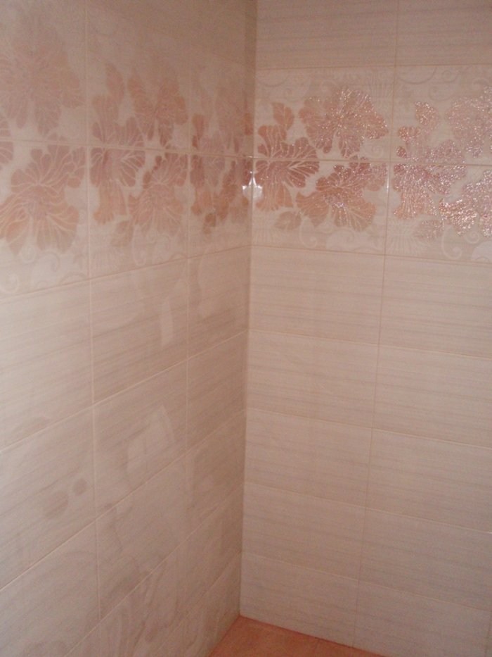

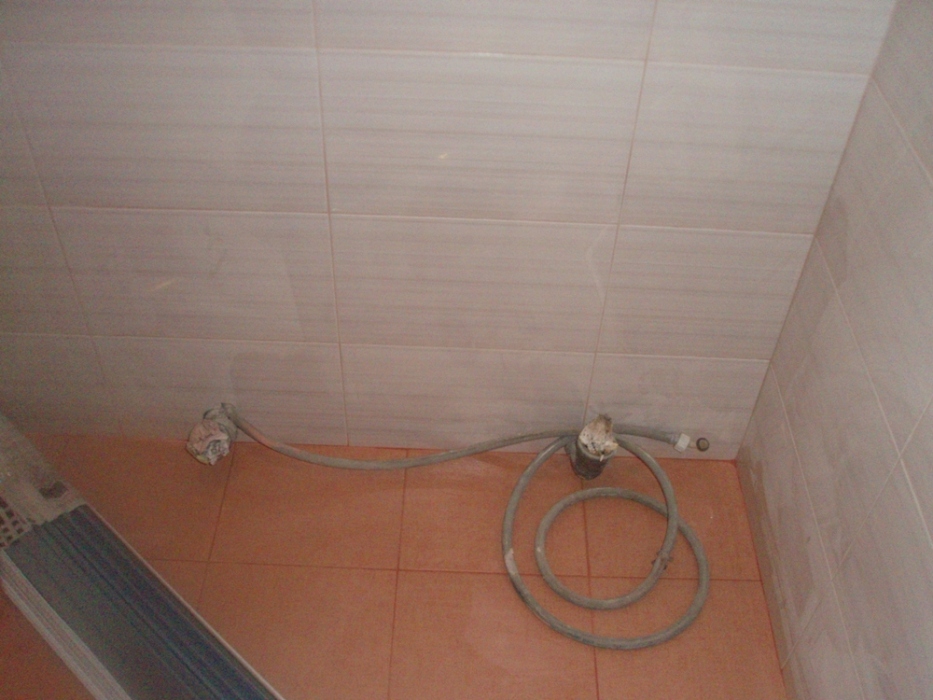

FARAON7575 написал : ща фотки с фотика перекину
