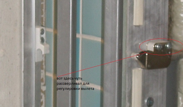

ввв написал : koris, смотрел?
насколько помню - нормально там всё. Завтра более внимательно посмотрю

Расимович написал : Уже хорошо . Они слегка регулируются прижимным винтом .Возможно колесики не попадают в "углубление". Не знаю как правильно назвать ответное место фиксации.
спасибо, завтра посмотрю
такой люк сейчас рядом со мной стоит- нет там никаких углублений. Колесики цепляются за четверть коробки(рамы)

ввв написал : Колесики цепляются за четверть коробки(рамы)
Оно .Там по всей длине выемка-углубление. Возможно подпружиненные колесики не "вкатываются" на место.

koris написал : насколько помню - нормально там всё. Завтра более внимательно посмотрю
Не ясно поможет чем-нибудь или нет. Люки эти не плохие, но инструкция по регулировке в обычном таком не удобном стиле - чтобы повернуть туда - крути сюда и тому подобное, без объяснения причин и смыслов :) . Да и, как выясняется, состояние, в котором люк добирается до покупателя, бывает не очень. То ли сборка, то ли некондиция, то ли возврат - как обычно причин может быть много.
В итоге пришли к такой схеме - сначала, до установки, развинтить всё :) - в смысле механизм открывания - продуть, очистить, восстановить сорванную резьбу - такое было, соответственно, несоосность, смазать - добиться, чтобы все регулировки можно было осуществлять плавно, так-сказать. Дальше спокойно, последовательно выставлять желаемую геометрию. Времени много уходит, но работает. Лучше так, чем когда регулировкой требуемое положение, если и достигается, но на грани хода какой-нибудь тяги.

там не такие колёсики, сегодня сфотаю
AndyMirror написал : Обсудить с заказчиком. Это типичная непонятка.
заказчики приедут 25го только
ПалЬIч написал : В итоге пришли к такой схеме - сначала, до установки, развинтить всё
ой, боюсь - не соберу потом, я себя знаю ;)
Расимович написал : Возможно подпружиненные колесики не "вкатываются" на место.
как мне кажется - не в них дело
