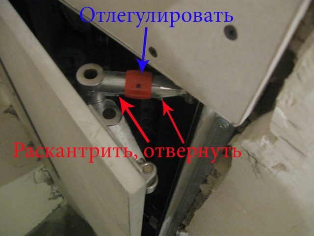

koris, На внутренней пружинной защёлке есть два самореза ими можно отреулировать глубину но совсем немного иаче просто не будет закрываться . Помогает частично . Проще всего установить плоскость самой дверцы люка с плоскостью гипсокартонного короба ,нужны 4 руки .

koris написал : Установил сегодня люк-невидимку Евро-Формат-R, серия АТР, у него со стороны замка выступает дверца. В инструкции про такую регулировку не написано, только вправо-влево или вверх-вниз. А здесь - правый верхний угол выступает сильно, а диагонально расположенный (слева внизу) - нормально. Если надавить на этот угол - становится на место. Как его регулировать?
koris, Ваш ответ на 50 секунде.http://www.youtube.com/watch?v=fRra35zkZGA

WiTalik написал : koris, Ваш ответ на 50 секунде.http://www.youtube.com/watch?v=fRra35zkZGA
спасибо, будем знать!:applause:
спасибо! ответ немного позже был ))) у меня люк другой, замок там - один. попробую его подвигать.

GKL написал : Проще всего установить плоскость самой дверцы люка с плоскостью гипсокартонного короба ,нужны 4 руки .
думал про этот вариант - остаётся на крайний случай

koris написал : у меня люк другой, замок там - один. попробую его подвигать.
koris, А если повнимательней?

WiTalik написал : koris, А если повнимательней?
а если внимательнее, то, по инструкции, регулировка этого механизма сдвигает дверцу вправо-влево ))) на видео, вроде на 2й минуте, говорится про подкручивание самого замка, кстати, про то же GKL писАл на прошлой странице
