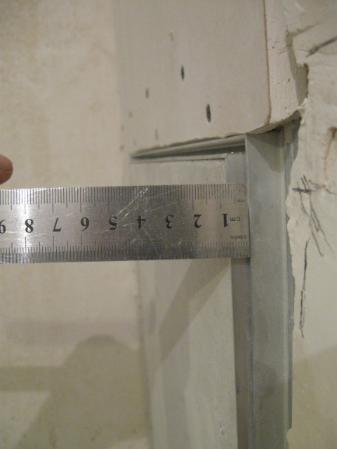

koris написал : регулировка этого механизма сдвигает дверцу вправо-влево
Попробуйте эти движения, и я уверен всё получится :) Ведь в инструкции написано "узел горизонтальной и spin регулеровки" Так вот, эта spin регулеровка и решит Вашу проблему.

WiTalik написал : spin регулеровка
а это кто? :eek:
WiTalik написал : Попробуйте эти движения
попробую

koris написал : а это кто?
Походу, технический англиский. Ближе к нашему, это: вращать, крутить, вертеть, штопор, отжимать.
koris написал : попробую
Я уверен, что это решит Вашу проблему :)

WiTalik написал : koris, А если повнимательней?
Глубина люка в этой версии как в прочем и других не регулируется ,только вправо -влево и вверх -вниз

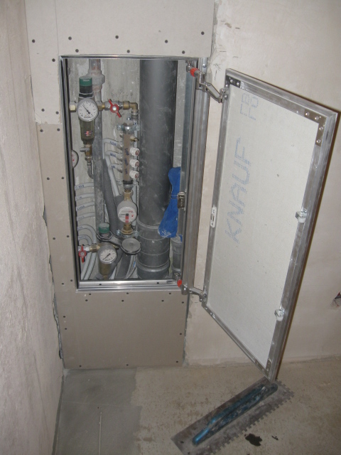

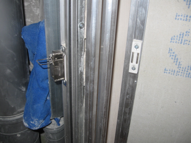

ещё про этот многострадальный люк правый верхний угол правый нижний левый нижний левый верхний замок
пришёл ответ от производителя, точнее от менеджеров, первый: "Вся плоскость дверцы со стороны петлевого механизма должна выходить за кромку монтажной рамы на 2-3 мм. Это необходимо для работы магнитно - нажимного замка. Толщиной клеевого состава вы выровняете плитку в плоскости. Не забывайте про стопорные винты, перед облицовкой проверьте фиксацию всех болтов, а так же регулировочных лимбов." Второй попросил позвонить ему, надеется помочь.

GKL написал : Глубина люка в этой версии как в прочем и других не регулируется ,только вправо -влево и вверх -вниз
А Вы уверены?

WiTalik, угол наклона - имеется в виду в плоскости, то есть верх - немного вправо, а низ - немного влево, но про регулировку "на себя-от себя" там ничего не нашёл... я эту страничку в инструкции полчаса, наверное перечитывал )))

koris написал : я эту страничку в инструкции полчаса, наверное перечитывал
Перечитывать одно, Вы на деле попробуйте :) отпустите пару винтиков, и покрутите барашек... И всё встанет на свои места.

koris написал : но про регулировку "на себя-от себя" там ничего не нашёл
Обратите внимание на узел вертикальной регулеровки, ослабьте его и покрутите барашек. ПС. Короче, поиграйтесь с двумя винтами. Сперва один ослабили-покрутили барашек, увидели разницу. (отлегулировали, завернули винт) следом другой ослабили- покрутили барашек.(аналогично) Как-то так.
