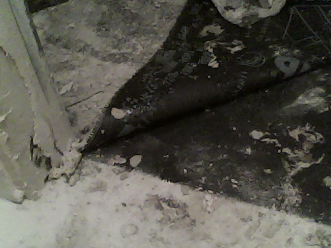

Хотел снять листы рулонной гидроизоляции, думал как обычно приклеена по краям... нет, все промазано битумной мастикой или чем-то на нее похожим. Основание пола - ж/б плиты перекрытия, мастика въелась в бетон - очистить не получится. Плитку класть на битум не вариант, чем-то обработать, кроме БК в голову ничего не приходит. Если БК, будет ли он держаться на битуме...

недавно я задавала тот же вопрос, BV предложил несколько вариантов. http://www.mastercity.ru/showthread.php?t=55378&p=4645930&viewfull=1#post4645930 думаю в туалете сделать "плавающую"стяжку см 3 толщиной, а в ванной даже не знаю... дело в том, что лить на это все стяжку надо не менее 3-4см... жалко материала. а клеить плитку на кривой пол - можно, но сложнее чем на ровный. В ванной ее нет особого смысла удалять, так как вроде бы нормально сделана. в туалете в районе стояка дырка осталась
