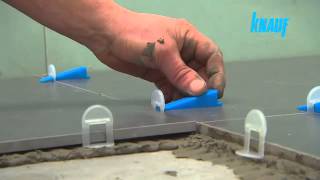

sharapova написал : сегодня натолкнулась в сети на такую замену крестикам . кто использовал -насколько это эффективно? есть ли аналоги (а то эти только в питере :((
это не замена крестикам, это система выравнивания плитки. Плиточники кто пробовал особо ей не впечатлились- скорость падает. Но самоделкину может помочь.

Не всегда помагает, на 3:38 внимательно смотрим...

я облицовщик - плиточник. система впечатляет только на ролике. сама система одноразовая и дорогая, удилинняет время работы. если формат плитки 30 на 30, то расход клиньев будет огромным, а время укладки - очень долгим. плитки часто бывают с плохой планетарностью,образно говоря, три угла сводятся заподлицо, а третий торчит. воспользовался бы этой системой только в случае крупноформатной половой плитки с острыми, незакругленными краями. где то начиная с 60 на 60 см. и то сомневаюсь что работа пойдет быстрее, чем обычным способом

stad написал : воспользовался бы этой системой только в случае крупноформатной половой плитки с острыми, незакругленными краями.
ещё неплохо использовать её при облицовке лестницы
