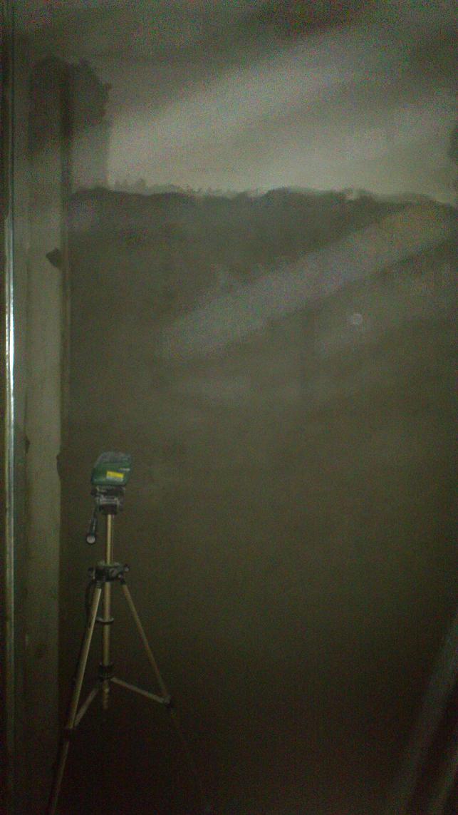

года 3 назад столкнулся с ситуацией:согласился на переделку,среди всего прочего была отбита плитка с части короба из пеноблоков вроде на уровне люка,сам люк новый был установлен до меня нанятым универом не помню под каким он ником здесь,он его установил в плоскость заподлицо с пазогребнем,плитка же на всем коробе была уложена примерно на 1см плиточного клея и ест-но я уложил плитку на люк на тот же сантим клея,по весу выходила нагрузка кг 20 примерно(противовес с обратной стороны люка вешал),по хар-кам тот люк должен был держать до 28кг,на следующий рабочий день я заметил как люк выгнуло пузом по центру,клиентка всю жизнь проработавшая в технадзоре на оборонном предприятии набрала в практику,выставила претензию на замену люка,сказали пришлют своего спеца,плитку с люка я снял,дверцу от клея почистил,сам люк демонтировал,приехал спец,осмотрел пузо,расспросил как был люк установлен,вес плитки и клея прикидывал,вердикт-люк установлен с нарушением правил,плитку на люк тогда еще вроде они на жг клеили,он как бы сказал что на плиточный клей не рекомендовано,а на целый 1см тем более,но пожилая боевая женщина надавила насчет жалоб в роспотребнадзор и защиту прав потребителя,тут же новый люк был принесен из машины,старый забран на экспертизу,и было дано предупреждении что люк более не заменят при неправильной установке и неправильной приклейки плитки и что есть у них гарантия на форс мажоры только при условии установки их специалистами,по сумме тогда это в 5 раз дороже было,но заказчица согласилась,и по ее просьбе были присланы пара установщиков без очереди,пару часов мы только обсуждали как будет стоять люк,куда открываться,как на нем плитка пойдет и т.д.потом они качественно установили люк выперев его из плоскости короба так,что осталась глубина только на плитку и жг или силикон не помню уже,предлагали сами плитку поклеить,я отказался,они тубу мне оставили специально,на ее содержимое на люк и клеил,нечего не выгнуло в следующие дни,так вот специалисты от практики по сей день плитку на люки свои не рекомендуют укладывать на плиточный клей,а сами если клеят,то на силикон,и как меня уверяют никогда проколов не было,послушаем что завтра насчет выступающего угла скажут,разрешат его слоем клея обыграть с сохранением гарантии или нет,или заменят,хотя вряд ли,приедут установщики,а заменой люка специальные эксперты технические занимаются у них

FARAON7575, Михаил,я не сомневаюсь,что так и было.Все-равно не понятна причина.Железяку ведь не выгнуло? А сам люк ГКЛ или ГВЛ.Почему короба облицовываем без проблем? Да и на люки леплю всегда на клей.Ничего не выгибает.Полтергейст. P.S.Глянул по своим фоткам.Да.Нигде нет толстого слоя клея.

под плитку не рекомендован,обязательно ги проходить надо
mihamaster написал : Железяку ведь не выгнуло?
алюминий вроде был,дверца из гвл коромыслом небольшим встала
mihamaster написал : Да и на люки леплю всегда на клей.Ничего не выгибает.Полтергейст.
и я леплю на клей,но когда клиент берет люк сразу с гарантийной установкой,то на мс-полимер клею п.с кстати установщиков от практики грамотными считаю и по теории и по работе,в этот раз видать люк немного бракованный впендюрили,но клиенту сказали что клеить на него плитку на силикон,иначе гарантийные обязательства снимаются,они еще и плитку под эту гарантию сами хотели на него уложить не зная расклада,тупо симметрично плитка 20*20 люк 40*60,я позвонил кому Виталик по сети вопросы задает и ответы получает,он сказал что гарантию дает практика,а не установщики,и что укладка плитки отсебятина,про силикон подтвердил

везуха,я тут приехал на ровные стены от застройщика часть,часть непонятно чем оштукатуренная,клея заказал заранее из расчета мешок на 4 квадрата плюс запасик мешок,по факту самая длинная стена была завалена на 2см,остальные в районе 0,5-1см гуляли,заказчик сказал укладывать по таким нечего страшного,20*20 редко попадается,а на слой только на пол помню укладывал,облицовку по маячке только на гребенку,но не мог же я эти 2см завала оставить,стал ровнять клеем местами до 3см,плитка кг... лучше бы я слился или на штукатурке настоял,риск благородное дело,но плитку менее 20*30см на 2см слоя укладывать утопия из-за маленькой площади соприкосновения и толстого слоя клея,да еще и кг попался,опыт неудался,обыватель не увидит нечего,понимающий пару неровных мест выхватит опытным глазом

FARAON7575 написал : я тут приехал на ровные стены от застройщика
Попадалово ,сочувствую ,справились ?
FARAON7575 написал : но плитку менее 20*30см на 2см слоя укладывать

FARAON7575 написал : но плитку менее 20*30см на 2см слоя укладывать утопия
И более неприятно. Я сразу в "слезы" ;) и штукатурка по-новой
