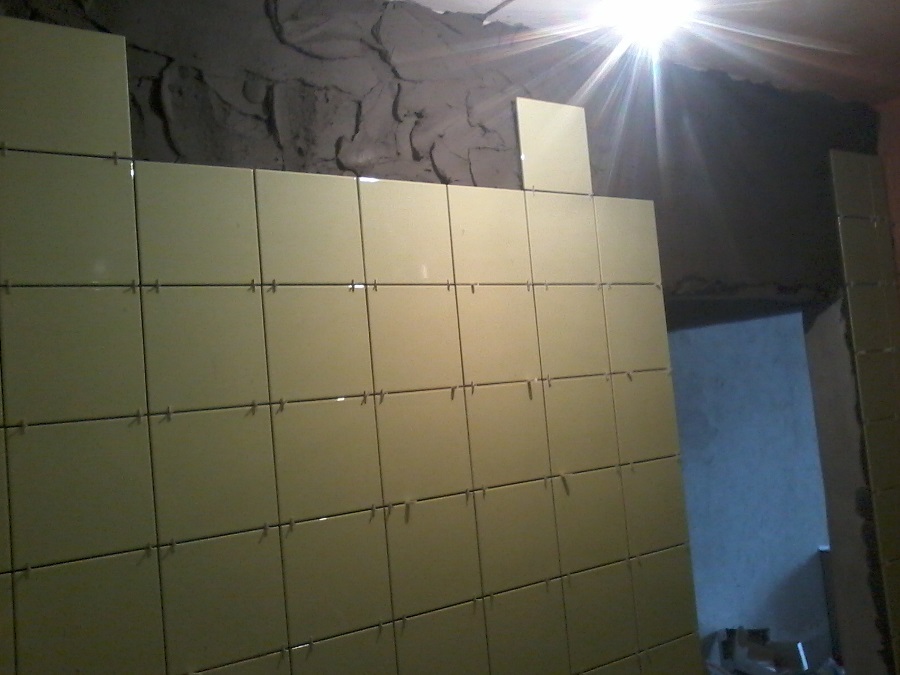

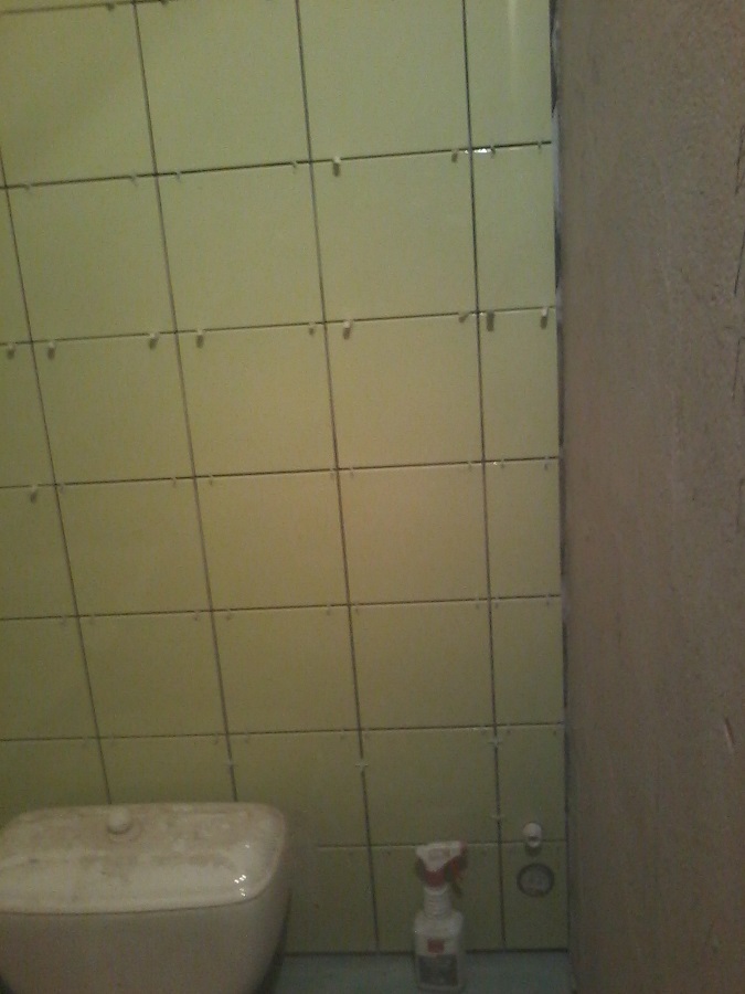

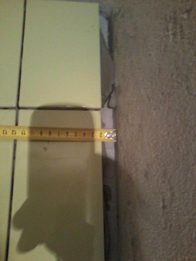

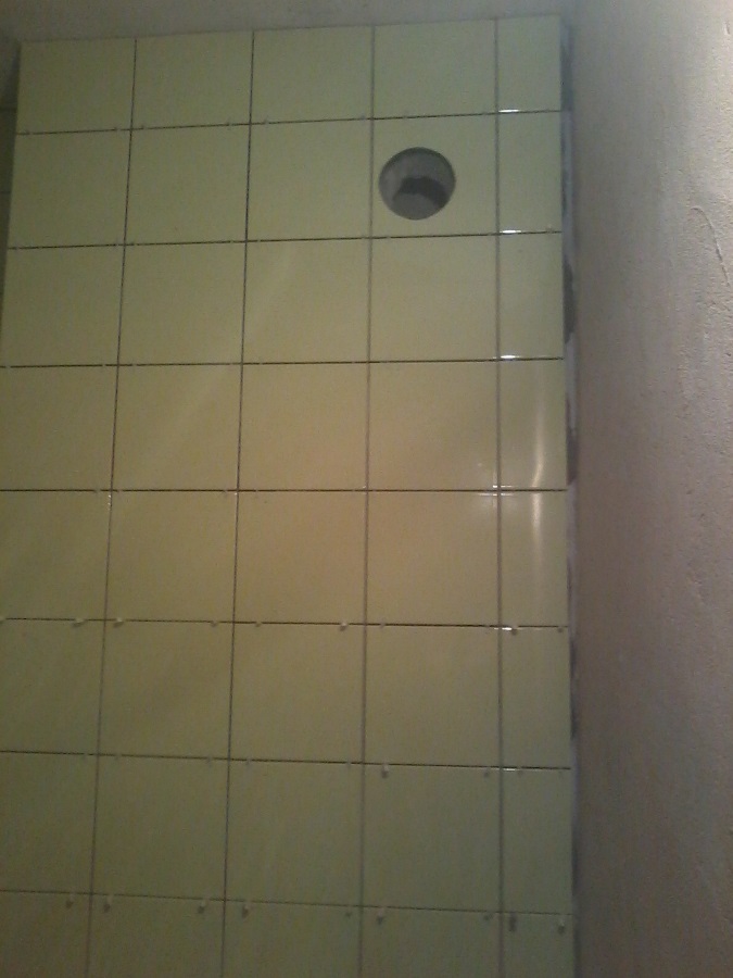

Расимович написал : Попадалово ,сочувствую ,справились ?
на четверочку справился,по маячным стенам итог получше был бы

FARAON7575 написал : ,по маячным стенам итог получше был бы
Это понятно. По чалкам ,при "нагрузке" не хуже. Токмо Ваш (20-20) размер смущает. Не доводилось.

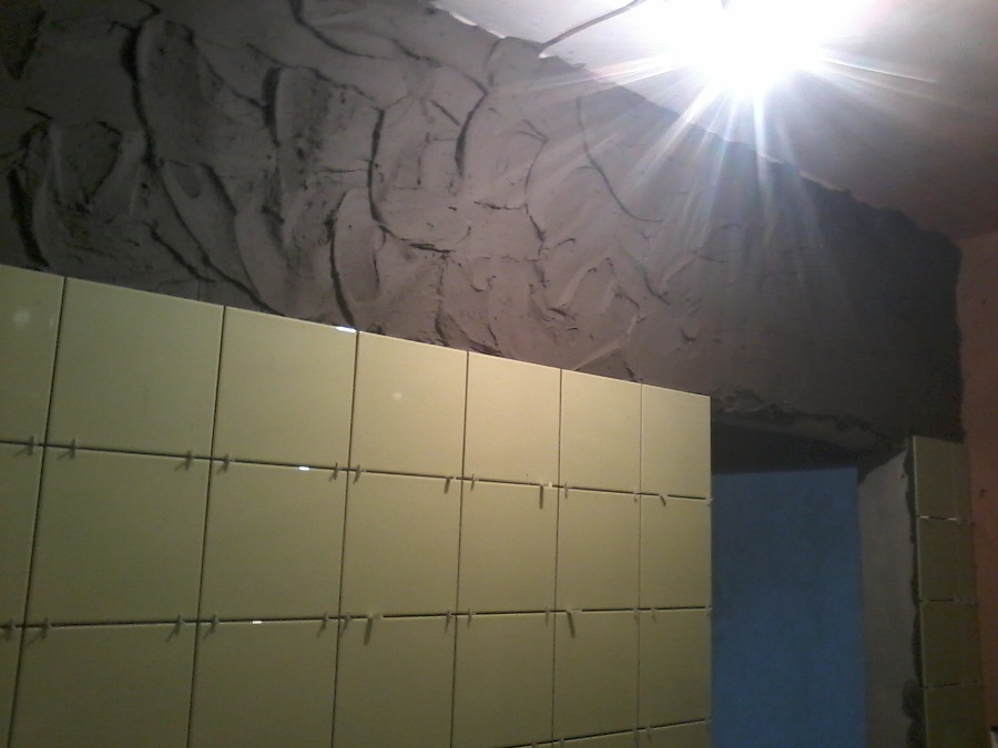

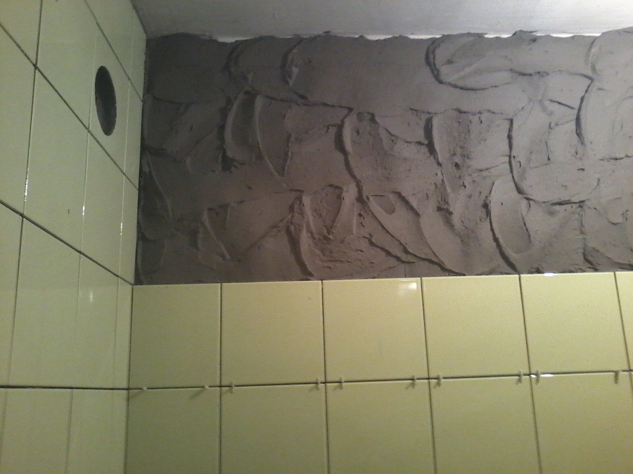

jekasus написал : Я сразу в "слезы" и штукатурка по-новой
подкидал себе немножко

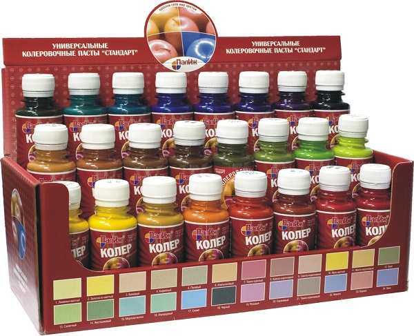

Anna-che написал : в палитре нет подходящего под плитку цвета
Разводим в 3-х литровой банке подходящюю колеровочную пасту с водой. Далее на этой воде замешиваем белую или близкую по тону, но требующую коректировки затирку. Почему сначала "красим" воду, да потому что при любом количестве замесов затирки тон будет одинаковым. Качество колерования, субъективно лучше чем у колерованной в пачках.
