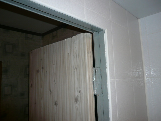

Вопрос наверное бестолковый но всё же:
Предстоит замена двери. Подскажите, есть ли способ демонтировать плитку вокруг коробки, а потом её обратно подогнать?

Гость1 написал : Подскажите, есть ли способ демонтировать плитку вокруг коробки, а потом её обратно подогнать?
Может попробовать плитку не демонтировать? Аккуратно демонтировать коробку в сторону открывания двери, и ставить новую.При необходимости подрезать плитку на месте "болгаркой".Наличники предполагаются с двух сторон?

Voldemar36 написал : При необходимости подрезать плитку на месте "болгаркой".
Жилая же квартира, пыли будет очень много?!
