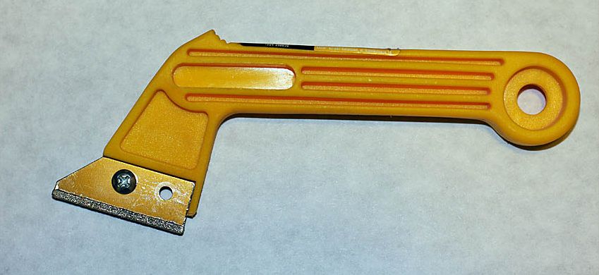

27.03.2010 в 16:59:05
А как аккуратно отодрать плитки не поломав соседние?
27.03.2010 в 17:00:39
Гость1 написал : А как аккуратно отодрать плитки не поломав соседние?
Расчистить швы Дремелем. Или ковырялкой с карбидным напылением Вот такой -
