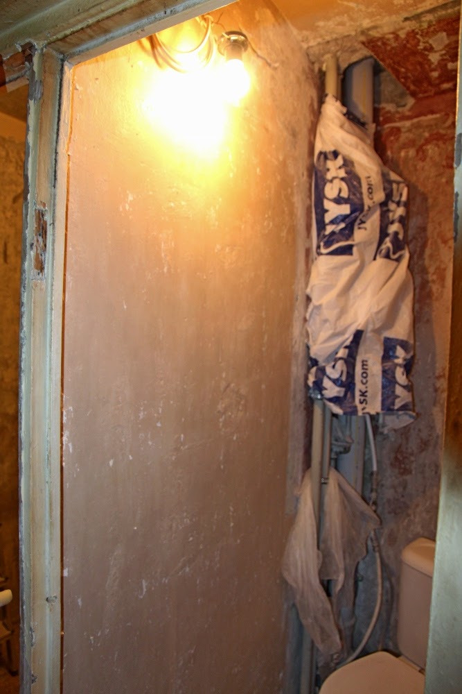

Давеча спрашивал что делать с обнажившейся арматурой. Валид посоветовал замазать краской. Мысль такая приходила в голову, но думал не ухужшит ли жто адгезию штукатурки... Но все же, отчистил корщеткой все рыхлое, и замазал хамерайтовской грунтовкой, старался как модно меньше пачкать бетон.
Сойдет? Отодрал основные гoвны со стен ванной... Ох, ну и работка... замудохался
а
Осталось белое отмыть, и можно грунтовать кварцгрунтом. Зотя нет, снчала напилить гтроб под трубы и проводку, пробить все дыры по максимуму, чтоб потом перфом не тревожить плитку и прочий клей/шкутатурку.
Кстати, на счет этой субстанции и хотел спросить совета. Под слоем маслянной краски обнаруживается некая побелка. Плотное белое вещество, легко соскабливается, размывается водой. Как мел, но не мел. Родители это бело называли известью ("покрашено известью"), уж не знаю насколько это правильно. И самая .опа в том, что хоть эта известь и легко сошкребается, но покрытая краской - хрен! Есть места где сковырнулось на ура, а есть такие, что и алмазный круг берет с трудом (полагаю не столько в силу прочности этой краски, сколько в силу скользкости)
Вот стена в туалете, покрашена вся (добра и радости тем малярам )
Крупнее, места границы закраски и там, где легко удалилось.
Напомню, стены мне еще выровнять надо, они завалены. Что посоветуете с этой краской делать, та что легко не отшелушивается? У меня два варианта. Либо отдирать все до бетона. Это еще несколько дней адовой работы (может есть способ упростить процесс? Химию какую-нибудь применить? Алмазный шлифдиск берет с трудом, один уде почти кончился на ванной). Либо это все зашероховать крупной шкуркой, обработать кварцгрунтом и на нее лепить плит.клей... Или отвалится?

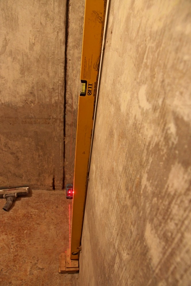

Ну и по ровности стен. Немного фоток. Прикладываю 2м уровень. Сначала к перегородке меж ванной и туалетом (она относительно ровная)
Внизу прижат к стене, на высоте метр 1-2мм, на высоте 2м - 5-7мм в разных местах стены.
Противоположная стена (внешние стены санблока, с ними хуже всего).
На высоте метр - 6-8мм, 2м - 15-18мм, есть ямы и поглубже. В самом верху набежит до 2-2,5 см.
Вот еще более крупно, тут хорошо видно как стена завалена
Вот задумался, чем выравнивать там, где набегает более 1 см? Цементной штукатуркой опасаюсь, бетон там весьма гладкий, вдруг осыпется потом, когда дырки вертеть буду? Приколачивать штукатурную сетку? Ее надо хорошенько крепить, это вся стена будет как решето. (кстати, с каким шагом сетку дюбелить, какую ячейку брать?) Может сначала в таких местах причесать стену плит. клеем, гребенкой 4мм (или 8 лечше?), а как встанет штукатурить по этим бороздам? Зотя если сначала причесать, то там и клеем добрать уже не проблема вроде... Если причесывать, то в разных направлениях или все поперек,горизонтально?

z0rg написал : а как встанет штукатурить по этим бороздам?
Что там штукатурить, такие маленькие перепады выравниваются плиточным клеем
z0rg написал : это вся стена будет как решето.
Тогда и сетка не нужна, штукатурка за решето будет держаться

z0rg, Это строительная, меловая, хорошо севшая, на шероховатую плиту -шпаклевка.Строители ее тоненьким слоем, да по бетону, и теперь ее хрен чем возьмешь, ну разве что стоять и тюкать топором....И еще, не забудьте такой момент, ВМАЗАННАЯ (намазанная с усилием со втиранием) штукатурка ли, плиточный клей ли, шпаклевка ли, плитка ли с клеем, держится на стене в разы лучше, чем "поклееная"(просто прижатая).Кстати, у меня на обекте, тоже выход такой арматуры, но в кондейке , завтра попробую сфоткать, (если фотик не забуду). Я не сразу понял что это выход арматуры, думал ржавчиной какой сантехи испачкали, а на днях прошпаклевал стену ротбантом, глядь-проявилась ржавая полоса... Кстати, вы еще у себя там углы просмотрите, они часто нашлепкой штукатурки "выравнивались", тюкните топром или перфом в углах....

z0rg написал : все поперек,горизонтально?
я бы, вывел матерное слово гребенкой!:o Или написал, смерть идиотам, которые советуют штукатурить цементом, где в самом толстом месте сантиметр! Зы..хотя?:flirt Пущай учаться и умнеют....на своих ошибках та!
