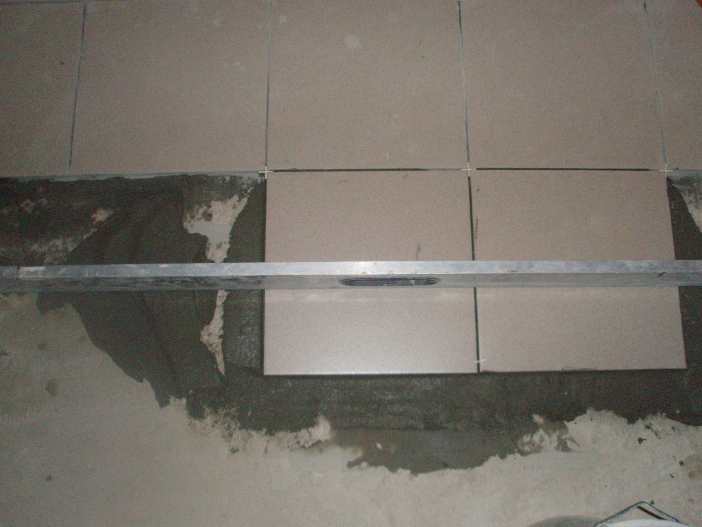

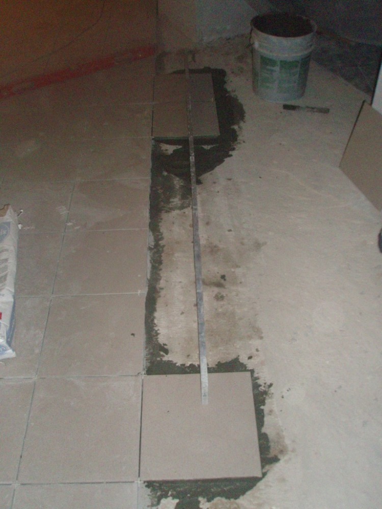

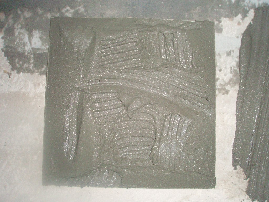

04.09.2009 в 22:55:29
FARAON7575 написал : Марочные плитки удаляются,расстояние между ними в данном случае-длина правила,на плитку наношу клей "гробиком" визуально чуть больше чем надо,плитку притираю по месту не доводя сантим до краев соседних плиток(сфотаю,через пару дней выложу),указательным пальцем выбираю лишний выступивший клей и ставлю плитку,может из-за того что притираю,а не стучу крайняя плитка не ползет.
Примерно так

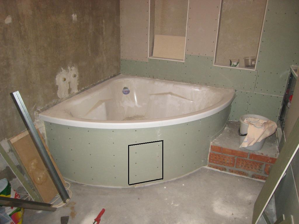

04.09.2009 в 23:12:58
Подскажите как сделать люк в радиусном экране под ванной ? Планировал вырезать окно в двух слоях гипсокартона( ширину подобрав по ширине мозайки), усилить с обратной стороны профилем и фиксировать его в дальнейшем с использованием магнитов. Может есть какие-то другие варианты ? В нишах внутри тоже планируется мозайка. Наверное правильнее будет наклеить сначало ее, а потом уж боковые стенки из обычной плитки? (что бы не пришлось резать мозайку )

05.09.2009 в 09:25:16
Alekseyka написал : В нишах внутри тоже планируется мозайка. Наверное правильнее будет наклеить сначало ее, а потом уж боковые стенки из обычной плитки?
Если в нише на стене мозаика, а периметр вокруг плиткой - разумеется сначала мозаика.Неясно с люком: контуры для выпиливания проходят через профили?

05.09.2009 в 09:30:36
Voldemar36 написал : контуры для выпиливания проходят через профили?
Вы правы, я ошибся (очень давно я ей занимался и уже позабыл) Конечно же между профилей - там нужен только доступ для сифона.

05.09.2009 в 09:33:39
Похоже, так. Нужно было запланировать при монтаже экрана необходимый просвет. Дешевле, верно, перемонтировать экран. Либо два люка сделать, для каждой руки, и третий - подсматривать. Шучу, конечно.

05.09.2009 в 09:49:26
Да там достаточно пространства. 22 см в ширину- зачем уж ширире то ?

05.09.2009 в 09:50:44
Alekseyka написал : нужен только доступ для сифона.
Сделайте внизу, справа. А у Вас получается на видном месте.
Под мозаику нужна идеальная поверхность. Вырезаный кусок гипса распрямится. Можно утопить его поглубже и доработать штукатуркой(шпаклёвкой). Да и стянуть весь экран не помешает.

05.09.2009 в 09:54:20
waw0375 написал : Да и стянуть весь экран не помешает.
Это ка ?
waw0375 написал : Под мозаику нужна идеальная поверхность.
Я планировал его перед мозаикой отштукатурить. А вырезанный кузок гипса хотел зафиксировать с обратной стороны профилем. Так пойдет ? На фото немного не на месте- он получается правее между следующими профилями, а если еще правее то совсем до него не добраться или же работать в слепую.
