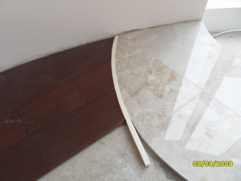

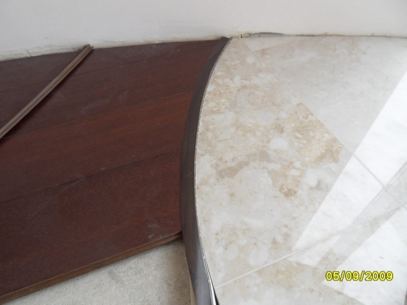

mirock написал : Мебельный молдинг вряд ли будет стоять - не для того предназначен. Да и вклеить его просто вряд ли получится если нет зазора куда его имеенно забить можно. Он то и в ДСП плохо себя ведет
Заказчик авантюрист.Мастер похоже тоже.Идет уже ускоренный момент "думания".Скорее всего остановлюсь на этом варианте,если конечно кто нибудь не остановит,или что другое не надыбаю,но вариантов все меньше.В качестве заполнителя решил использовать плотный пенополистирол.На фото,где он виден,без четверти,там где уложена светодиодная лент,с четвертью.Молдинг пока от толстой столешницы(32 или 36 мм) с обрезанным одним краем.Лучше подошел бы от 18мм ДСП,но пока в продаже не нашел.Это в основном из за толщины самого молдинга.Высота плитки рассчитывалась под 15 мм паркетную доску +2мм подложка,а приходится работать с 18мм паркетной доской + толщина самого молдинга.Даже без клея молдинг стоит довольно таки плотно.Зазор между плиткой и паркетом 15 мм.(это с учетом светодиодной ленты).Кстати говоря,кто нибудь знает,какой минимальный зазор может быть у паркета до стены или плитки(сколько должно быть-читал) на 7 м длине ряда?На днях сравнил мебельный молдинг со специальным молдингом предназначенным для стыка плитки и ламината-визуально и по тактильным ощущениям никакой разницы не заметил,если только в хим составе.Вполне можно и его использовать с обрезанной стороной в этом варианте,но без нижней крепежной части,т.к. она рассчитана на высоту 12 мм

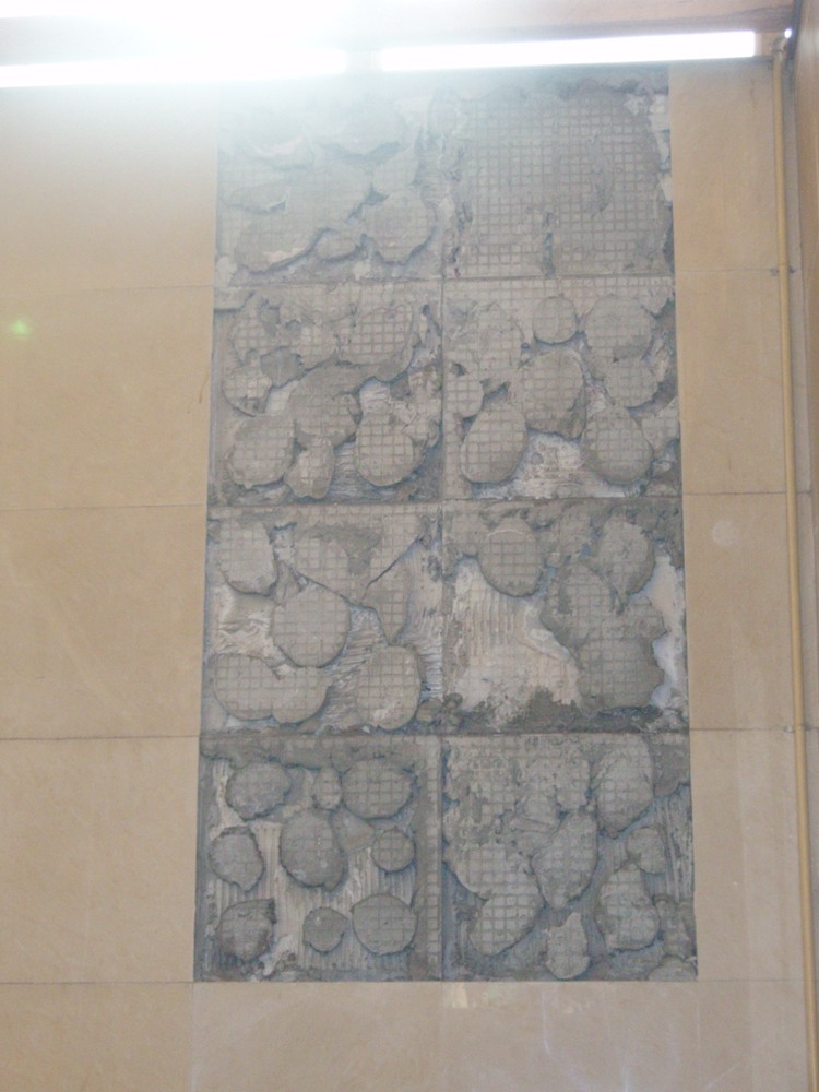

Сфотал как не надо делать в переходе на ж/д станции Павшино(Красногорск),интересно кто это умудрился 60 керамогранит(7,5кг штучка) на точки посадить:mad:,думаю от вибрации электропоездов скоро все отвалится,а так на взгляд %10 уже отпало,лишь бы не на голову кому небудь

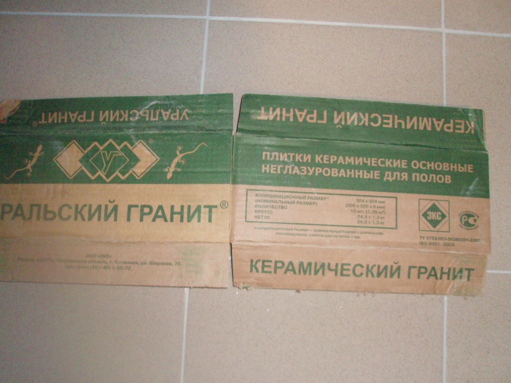

PriZrak написал : Сообщение от FARAON7575 У меня почему то на керамограните следов затирки не остается,хотя все больше глазурованный попадается На глазурованном не остается.
Честно говоря раз 10-15 с неглазурованным керамогранитом(Словакия,Белоруссия,Россия-Ногинск(на фото уральский)) работал не разу следы затирки(Сопро,Атлас и Церезит вроде использовал) не оставались(тьфу-тьфу-тьфу)и не дай бог,а за 15 лет карьеры оставалась всего раз на плитке фирмы RACO(Чехия),хоть за нее и заплатили по 700р за квадрат,она была даже по форме бракованная,один из углов был больше 90градусов,но я ее отмыл CZOP от Атласа,мне кажется вам тоже попадался бракованный керамогранит

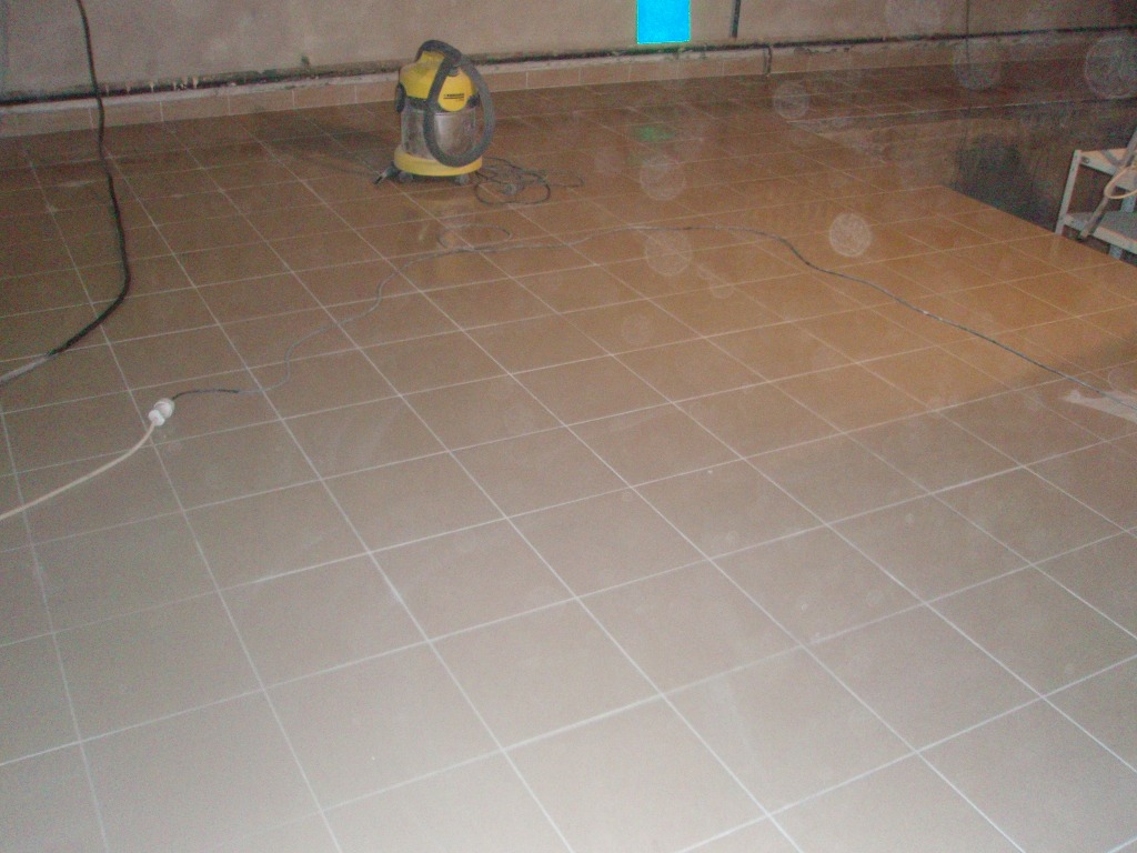

А с таким эффектом никто не сталкивался:" плитка как будто намокает изнутри" .То возникают то пропадают тёмные пятна под глазурью. На полу.

Voldemar36 написал : " плитка как будто намокает изнутри"
Со стеновой довольно часто.И в основном это касается не дешовой импортной плитки белых или светлых тонов.При мокрой резке четко видно как меняется цвет по краю плитки(там где больше вода попадает).При высыхании исчезает.Скорее всего из за тонкой или просвечивающей глазури.На половой-в последней работе тоже показалось,что в р-не шва при намокании плитки цвет изменился.Утверждать не берусь,потом следов не нашел,и не проверял более.

Voldemar36 написал : А с таким эффектом никто не сталкивался:" плитка как будто намокает изнутри" .То возникают то пропадают тёмные пятна под глазурью. На полу.
Всё это в ванной. Всё полностью закончено.Вот возникает такая фигня.Толи какое -то капиллярное движение воды под плиткой -глазурью?Плитка- испания.Люди без претензий, но эта штука не украшает.

PriZrak написал : Заказчик авантюрист.Мастер похоже тоже.Идет уже ускоренный момент "думания".Скорее всего остановлюсь на этом варианте,если конечно кто нибудь не остановит,или что другое не надыбаю,но вариантов все меньше.В качестве заполнителя решил использовать плотный пенополистирол.На фото,где он виден,без четверти,там где уложена светодиодная лент,с четвертью.Молдинг пока от толстой столешницы(32 или 36 мм) с обрезанным одним краем.Лучше подошел бы от 18мм ДСП,но пока в продаже не нашел.Это в основном из за толщины самого молдинга.Высота плитки рассчитывалась под 15 мм паркетную доску +2мм подложка,а приходится работать с 18мм паркетной доской + толщина самого молдинга.Даже без клея молдинг стоит довольно таки плотно.Зазор между плиткой и паркетом 15 мм.(это с учетом светодиодной ленты).Кстати говоря,кто нибудь знает,какой минимальный зазор может быть у паркета до стены или плитки(сколько должно быть-читал) на 7 м длине ряда?На днях сравнил мебельный молдинг со специальным молдингом предназначенным для стыка плитки и ламината-визуально и по тактильным ощущениям никакой разницы не заметил,если только в хим составе.Вполне можно и его использовать с обрезанной стороной в этом варианте,но без нижней крепежной части,т.к. она рассчитана на высоту 12 мм
Потом не забудьте показать как светит свтодиод

Voldemar36 написал : плитка как будто намокает изнутри
Voldemar36 написал : Плитка- испания.
тож было и тож на испании не дешёвой кстати
