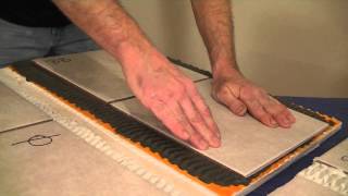

Прошу совета. Надо положить плитку 8м.кв. основание доски 40мм нешпунтованые, лаги через 1метр. Что можно придумать кроме стяжки. Гипсокартон, осп, гладкий шифер, цсп?

alex777l написал : Прошу совета. Надо положить плитку 8м.кв. основание доски 40мм нешпунтованые, лаги через 1метр. Что можно придумать кроме стяжки. Гипсокартон, осп, гладкий шифер, цсп?
ГВЛ в два слоя

08.03.2015 в 15:46:40
фанера в 2 слоя с перехлестом и наверх ГВЛ,клей какой флекс доски выровнять в ноль и много-много шурупов
