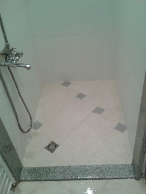

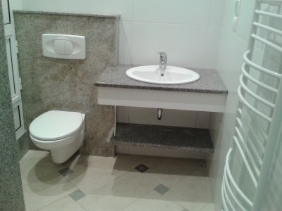

В нашем форуме - человек все сам сделал от проекта до его реализации... Мне лично понравилось. Аварийный трапик даже не видно - Душевая -
