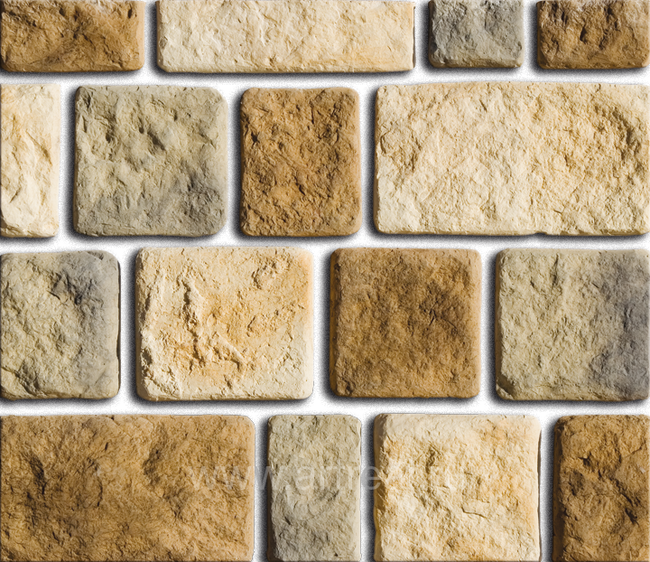

при укладке вот такого камня, http://decordeluxe.ru/assets/images/camelot/malta/small-image/malta_116.jpg http://www.artreality.ru/off-line/goods/1886/items/34926/34926.png если нужны белые швы, не проще ли просто делать укладку на белый клей? и можно будет не затирать )))) сегодня звонили, надо укладывать камень на цоколь... камень - Мальта, но чья - не знаю ))))

koris написал : Мальта
Название коллекции такое? Искусственный?
Если камень толстый - затирка просится, чтобы была утоплена за 3-4 мм - затирать надо. Если сантиметровая, то, может и так пойдет, со швами сантиметровой глубины. Вылезший из-под плитки клей , когда подсушится, палочкой смахнуть. Заказчик должен выбрать вариант.
Такое с затиркой стоило в 2-2,5 раза дороже, чем базовая цена за укладку плитки. Из этой суммы 2/3 - укладка, 1/3 - затирка (затирка вычитается, если делаешь впритирку с маленьким швом)

Бонис написал : Название коллекции такое? Искусственный?
да, наверное, искусственный, мне дизайнер по телефону сказала название коллекции. если заказчица позвонит - съезжу, посмотрю. но, как мне кажется, при озвучивании цены за работу надо укладку озвучивать отдельно, затирку - отдельно. скажем, базовая - 600-700, затирка - 200-300р
