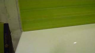

NitroNN написал : День добрый. Подскажите пожалуйста, что на сегодняшнее время самое лучшее решение для реализации примыкания ванны с уложенной плиткой.
Спасибо.
ИМХО. Примыкание плитки с ванной, шов примыкания затирается.
См. с 5.10 мин. Ремонт ванной комнаты. Часть 2. ул.Исаковского д.28 к.2
rasgeado
rasgeado
Регистрация: 22.11.2012
Сообщений: 544
08.06.2015 в 10:34:50
Apheuhus написал : ИМХО. Примыкание плитки с ванной, шов примыкания затирается.
Имхо, все примыкания плоскостей и объектов из разных материалов, надо делать эластичным продуктом. Силликон. Либо клей герметик.
Практика показала что затертые углы и примыкания пол стена могут треснуть. Примыкания гипрока в 50 % случаев трескается.
Чтоб в этом убедиться надо сходить на чай к заказчикам года 4 спустя.
Давным давно отказался от затирки на стыках.
Оно и логично. Ванна чугун от температуры расширяется сужается, акрил сама по себе хлипкая, при наборе воды уже садиться. Гипрок и стена играют по разному в зависимости от условий, так как это разные материалы с разными свойствами. Даже кирпич и бетон разные материалы. Пол и стена тоже по разному ведут себя. Особенно плавающий пол, теплый пол.
Затирка на ванной визуально может быть целой, но трещина есть, и в пироге эмаль-затирка-плитка трещина будет на стыке эмаль-затирка. То, что она очень узкая возможно и спасает ситуацию, за счёт узкости мало воды успевает протечь. Но учитывая что у чугуна края закругленные, и если не утопить достаточно эти края в штукатурке или плитке, то в итоге, на стыке ванна-плитка будет ложбинка где будет оставаться вода после принятия ванны. (Редко кто вытирает воду после мытья)
В этом конкретном случае, вода будет по тихоньку пропитывать штукатурку и зад плитки, и если вентиляция хреновая, а желающих мыться много, будет грибок. Зы: Кстати производители ванн, обязывают оставлять 2-3 мм до стены при установки ванны и потом просиликонить. Это о том что ванна играет. Я тоже пренебрегаю этим советом и вмуровываю ванну в стену. Лопнуть на вряд ли лопнет. Если клей эластичный то она будет намертво, если клей обычный - появиться мини щель, но особой роли она не сыграет ввиду того что герметичность обеспечивает плитка внахлест и силликон.
