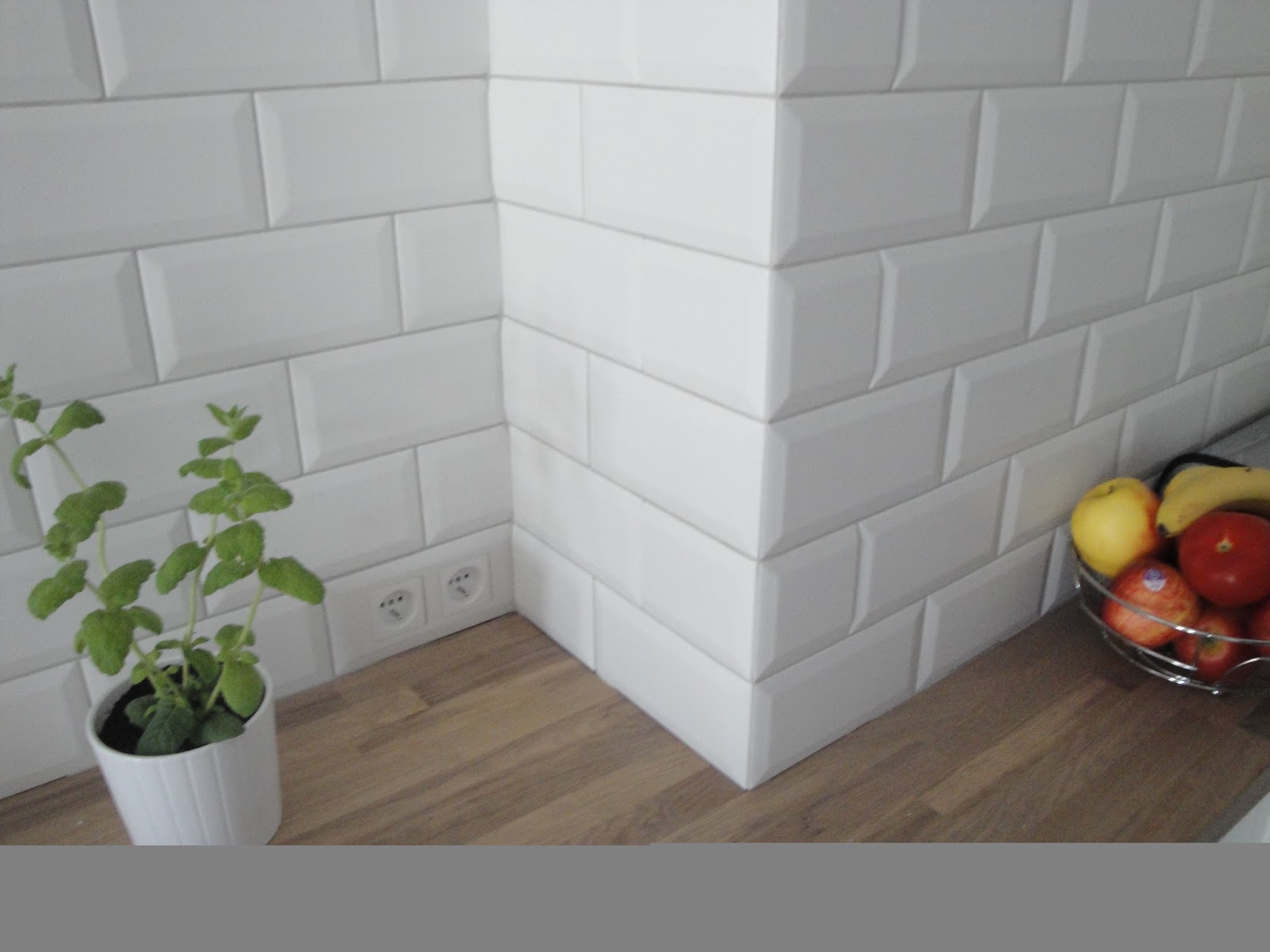

AndyMirror, какой ты добрый. хорошо что шарик не предложил. а по делу- с кабанчиками еще надо учесть расположение розеток. чтобы края рамки не торчали в пустотах. плюс плинтус, это да. будут дырки. либо без плинтуса вовсе- подсунуть столешницу под плитку. но тогда надо слой клея чуток побольше. если в углу будет короб с наружным углом, то при укладке вразбежку встает проблема- оформление наружного угла. не пойму, чего он так популярен у заказчиков.

stad, мода. А так - действительно вещь непрактичная и сложная в оформлении и уходе. ma-masha, есть вариант "сдать нафиг" пока не начала. И поклеить классику простую в уходе и чтоб надолго и без мук для плинтуса и столешницы.

Тут вся хитрость в том, что если эту "непрактичную" вещь правильно сделать, то выглядит очень, повторяю, ОЧЕНЬ КРАСИВО. Правильнее сказать обалденно.

AndyMirror, но силикону внизу не место, эпоксид, да в швах тоже. http:https://mastergrad.com/mediafiles/c1/d5/92/c1d592baa2bd132cdede7831d3c2ef54.jpeg http:https://mastergrad.com/mediafiles/c7/48/77/c74877417300c946dc7053e87283d703.jpeg
Место розеток окончательно - во время укладки плитки, иначе будет так https://remont-volot.ru/uploads/posts/2016-11/dizayn-beloy-uglovoy-kuhni-zov-9-kvm-v-klassicheskom-stile_6.jpeg https://dekortv.files.wordpress.com/2011/01/dsc00485.jpg Почти попали в размер, но не в цвет http://profiplitka.ru/published/publicdata/PROFIPLITKA/attachments/SC/products_pictures/kabanchik/podrezka-plitki-kabanchik_enl.jpg Никак не попали:) https://plitka.guru/wp-content/uploads/2016/12/fartuk-dlja-kuhni-pod-kirpich_04.jpg Ювелирная работа - розетки без рамок, очень гуд: http://1.bp.blogspot.com/-oEBYjfDTiwA/UhuZgglw5iI/AAAAAAAAPcg/bwD_Fgcftas/s1600/naroniki.jpg
Не попали по высоте с плинтусом и зря потраченная плитка: http://ideas.vdolevke.ru/i/photos/full/kabanchik_polosochka_lidingo_i_kosyaki_kosyaki_kosyaki_9gTYmLpev8cPIzaPzDZ0.jpg https://forum.ivd.ru/uploads/monthly_02_2016/post-118201-0-89974200-1456508189.jpg Ужос: https://media.3dplitka.ru/CACHE/images/santehnika/realonda/istanbul/istanbul.2c9f95d96f26.jpg
половинки плиток в наружных углах ничтоже сумняшеся развернули заводским краем в сторону угла, а резаный край стыкуется с заводским краем другой плитки. а розетка да, хорошо сделана. а как она меняется, если не секрет?
