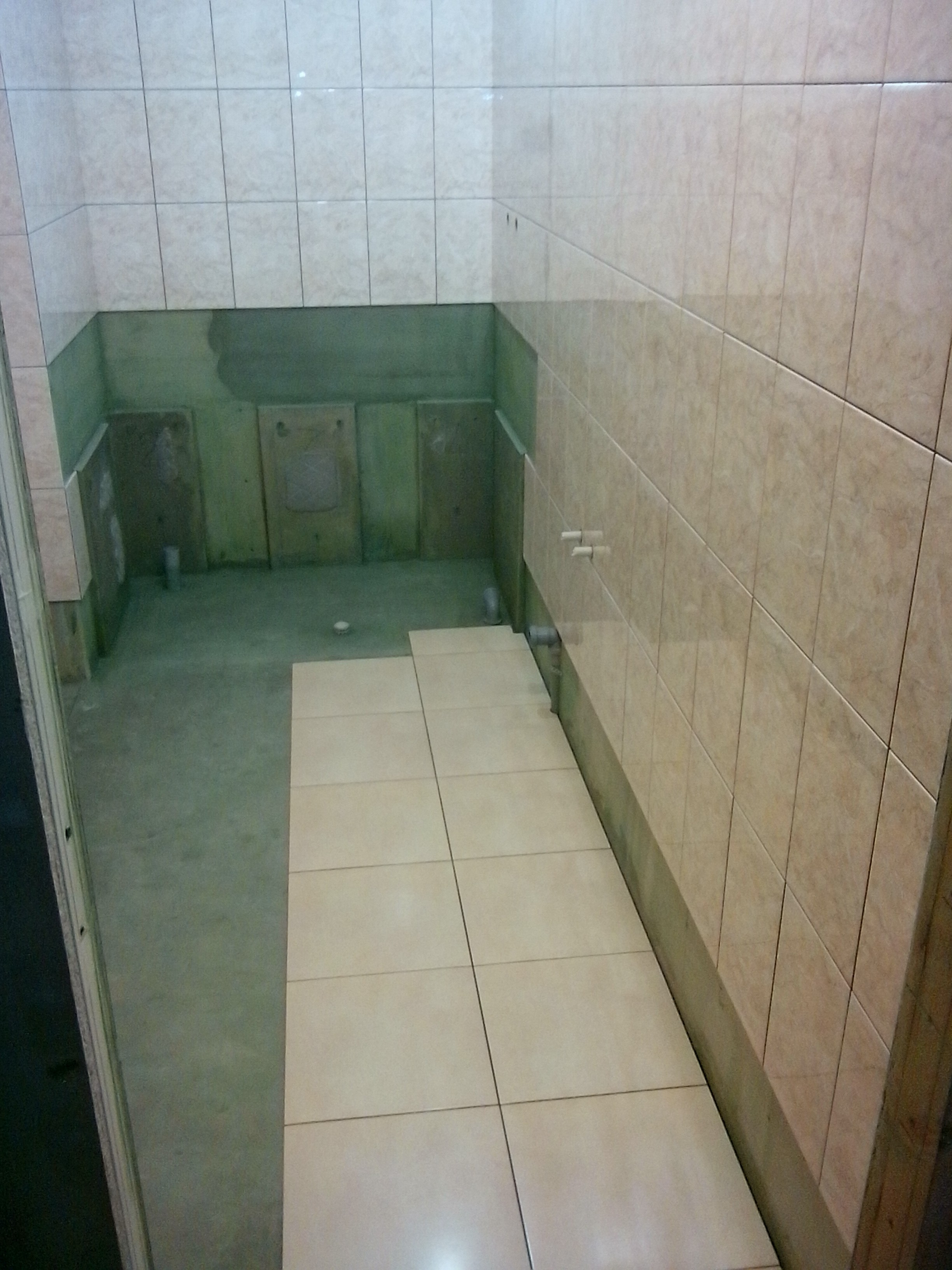

EgoRAW, либо выкладывать от двери в несколько приемов, оставляя себе место на выход, либо от дальней стены, оставив напуск в пару сантиметров с учетом швов. При подходе к дверям уже подрезаете по месту, в 99% случаев подрезка пары см в глаза не бросается.

EgoRAW, на сухую сделайте раскладку,и начинайте от дальней стены,с расчетом,что первый ряд не резать вообще.

EgoRAW написал: Друзья! Скажите пожалуйста. А диски алмазные (которые черепашками называют) какой зернистостью предпочтительно брать? Есть 100, 800 и 1500. Других нет. Думаю 100 и 800 пойдет наверное. Еще не разу не пользовался. хочу попробовать. И еще... Тарелка на которую они клеятся - это типа как для кругов наждачных только маленькие? Диски 100 мм в диаметре. Есть такие тарелки. На сколько я понял они должны быть с мягкой подложкой? В магазине видел вроде как на 125 и 150 мм. А на 100 вроде не видел (или внимания не обращал). Сориентируйте пожалуйста. Цель: выкладываю себе ванную. При отрезании плитки хочу шлифануть торец, чтобы край не был острым. Наружних углов не будет. На ус готовить плитку не буду. .
EgoRAW, черепашки 100 - за глаза хватит. 800 и 1500 - это уже полировать будет. Мне и 50 хватает Тарелка - с липучкой Чтобы торец шлифануть - наждачки хватит выше крыши

евгений78, новичок накосячить с полсантиметра запросто может и после сухой раскладки. Потом либо думать, как их прикрыть, либо думать, как их отрезать. Так что сразу сделать запас на отрез в пару см гораздо проще.

Думаю расклад обязателен, у меня оказалась напольная трапецией, пришлось их стрелками встречать в шахматном порядке. По резке руководствовался правилом - где виднее, там и целая, т.е. плясал от двери (дверь в торце СУ , сбоку) , но если хорошо просматриваются обе стороны, то режут края симметрично, но это по вкусу. Завёл вдоль два ряда от двери целыми, потом с них положил остальное. Но у меня время не жмёт, на производстве, понимаю конечно надо извернуться за раз.

Вот нашлась и фотка того момента
И еще один вопрос в догонку. Выкладывать кафель на полу лучше от двери или к двери? От двери вроде лучше (резанная будет скрыта под ванной и в части, где канализация раковина, шкафчик и пр. Но как потом выбираться? ))) Оставлять 4 плитки на завтра и потом докладывать? Ванная комната 1,7 * 2 м.
EgoRAW, При такой задаче " черепашки " не нужны. НИКАКИЕ !!!
