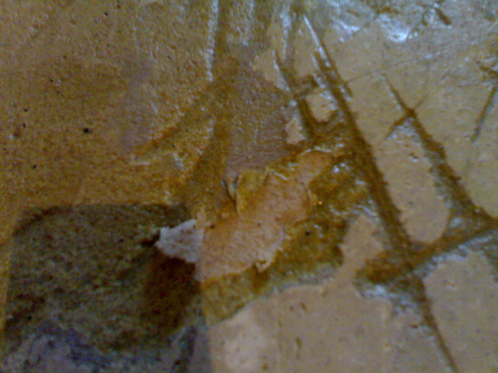

Палецкий написал : А по деньгам будет одинаково ..хоть с наливайкой, хоть со слоем
согласен,но разница по времени,наливайке сохнуть надо в зависимости от слоя,раз коммерсы попросили на 3см старатели быстротвердеющий на следующий день положить-плитку порвало через месяц,вскрыл,в наливайке не одной трещинки

02.06.2010 в 01:12:29
FARAON7575 написал : раз коммерсы попросили на 3см старатели быстротвердеющий на следующий день положить-плитку порвало через месяц,вскрыл,в наливайке не одной трещинки
Дала усадку ..сжалась наливайка :(
