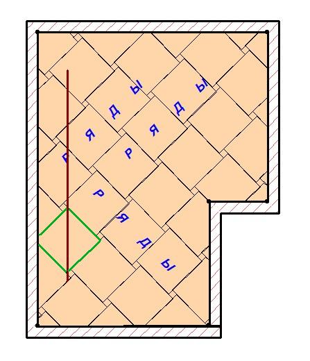

2FARAON7575 ИМХО даже просчитывать нечего, главное начать соблюдая параллельность главной стене.

Tile_EXP написал : главное начать соблюдая параллельность главной стене.
все время при укладке ее придерживаюсь,здесь тоже чего небудь по месту придумаю

Хех... опять болтовня. Человек не в теме дело говорит, может выравнивать как следует, а ему хрень по стандарту тюхают. 2The Banker Ровняйте наливайкой, соблюдайте требования к ней.

2FARAON7575 Смысла нет что либо просчитывать. Тем более при такой укладке всё убегает :cool:

TURBOSOL написал : 2The Banker Ровняйте наливайкой, соблюдайте требования к ней.
Я уже запутался. То нормально не ровнять, то ровняйте... Как лучше, надежнее все-таки, а не дешевле?

The Banker написал : ак лучше, надежнее все-таки, а не дешевле?
выровнять пол, плитку - под гребёнку.

The Banker написал : Как лучше, надежнее
Лучше под гребёнку. Лично я не сторонник наливайки. Я за маяки.

The Banker написал : Как лучше, надежнее все-таки
Лучше и надёжнее укладывать плитку под гребёнку. Кроме того быстрее, качественней и легче. По какой дороге легче, комфортабельнее и быстрее ездить?

The Banker написал : Как лучше, надежнее все-таки, а не дешевле?
и так и так держать будет,мне не нравится сцепление с наливайкой,я бы слоем выровнял,только цпс не грунтом бы мазал,а водичкой пшикал,может я и не прав,но когда учился на мастера отделочных работ,вроде влажность поверхности 8% идеал,я верю в наше прошлое,грунт по цпс не применяю:o
