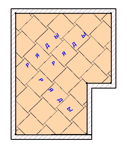

Палецкий написал : В такой геморной укладке господин mirock имеет богатый опыт ..обсуждение тут на странице №5 с поста № 418
спс,посмотрел
Voldemar36 написал : может всё-таки выровнять и под гребёнку?
клиентка пенсионерка,каждый рубль на счету,средств на наливайку или цпс +работа-нэма,а сложную укладку выбрала-профессия конструктор
PriZrak написал : Делал в помещениях до 15 м2.В больших даже не представляю как
12 квадратов-кухня+коридор
PriZrak написал : Если только всухую выложить почти полностью помещение,а затем клеить плитку ориентируясь на лежащие сухие плитки.
думаю бесполезно

PriZrak написал : Там рядов то и нету.
Как нет - есть!
PriZrak написал : .Но тоже предварительная раскладка всухую.
Сухая раскладка не многим эффективнее точной раскладки на компе.
02.06.2010 в 00:17:06
Voldemar36 написал : Как нет - есть!
Можно просчитать! Длина плитки + смещение в бок 7 см.

Voldemar36 написал : Сухая раскладка не многим эффективнее точной раскладки на компе.
мдааа,буду с центра начинать и по кругу гнать,блин еще клей какой то незнакомый клиентке на Владимирском тракте впарили,плюсовой ей там запретил покупать,а вторую ходку газели в Леруа оплачивать не потянет
