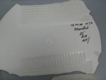

достаточно большое время схватывания и приличный слой, поэтому видимого эфекта от сильной впитываемости не заметите. а так обычно самый большой косяк (при учете конечно что поверхность не крошиться), может быть небольшие "кратеры" от воздуха. не смертельно

вот так выглядит смесь, поэтому где тонко особо не катайте и надо постараться залить именно толстенько а пузырики, это воздух, экономили на грунте, на сильно впитывающем основании 1 раз и 1:6 разбавляли грунтоку. это тенисный корт, скачут по нему уже почти 3 года и ничего, через покрытие ничего не видно
