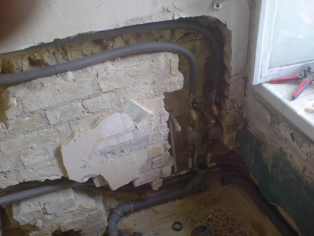

Вот хочу представить на суд общественности.:o

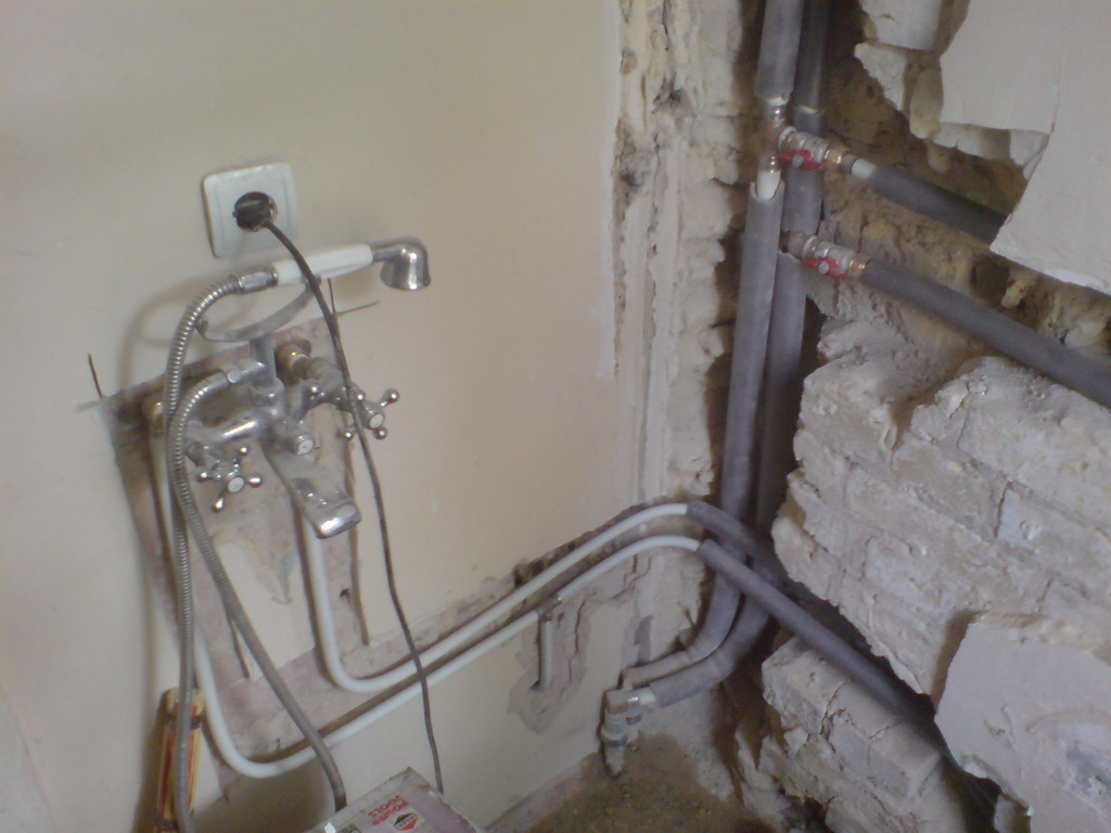

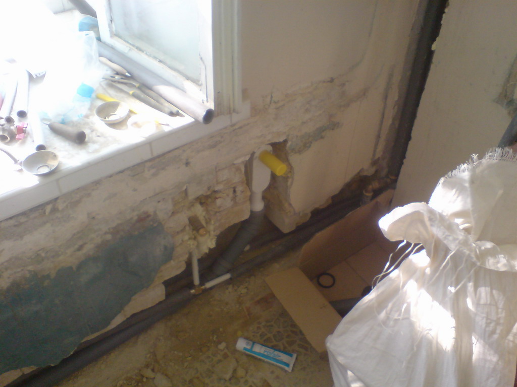

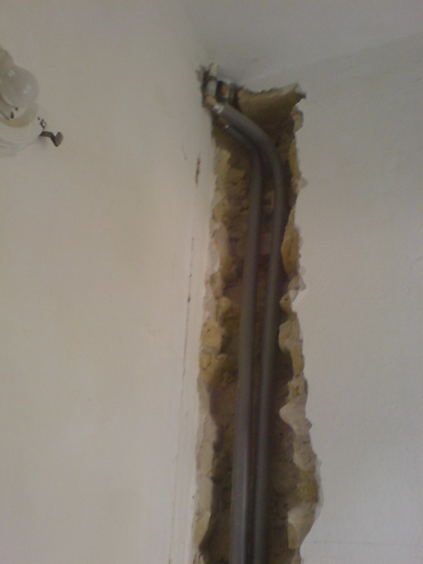

Разводка ГВС и ХВС + канализация. Также был заменён стояк отопления. Фото 1 - Замена Стояков ГВС и ХВС на 25-ю Viega Fosta (вообще, вся разводка делалась Виегой, включая резьбовые фитинги и сифоны). Фото 2 - Те же стояки с отсечными кранами (они уже не понадобяться. Изначально планировалась ванна в противоположном углу. Сейчас будет душ. кабина в углу со стояками). Фото 3 - Водомерный узел. В последующем закроеться тумбой с умывальником. Фото 4 - Магистраль на кухню. Также по центру Отвод под стиральную машину и сифон. Справа заменён стояк отопления. Там выще будет полотенчик.
Покритикуйте, ребята. Что не так а что так. :)

можно предсказать порядок аварийных ситуаций: первым потечет верхний фитинг на стояке ГВС, вторым-нижний. Причина - превышение знакопеременных нагрузок на соединители (мало плечо углового компенсатора).

Пижон все собрано на анаэроб + пресс-фитинги, без каких-либо резинок и уплотнителей. к тому же виеговская труба с небольшим коэф. линейного раширения. Честно говоря не знаю что там может потечь.:confused: Но спасибо за ответ :)

Подозреваю, что эксплуатация будет плеваться, обслуживая этот водомерный...Неудобно... под умывальником... Заизолировать до конца МП, включая пресстройники. Ещё пару хомутов на водомерном, выше кранов, не помешает.

sultan написал : Подозреваю, что эксплуатация будет плеваться, обслуживая этот водомерный...Неудобно... под умывальником...
Места очень мало и пожелания заказчика пришлось учитывать. Он захотел спрятать за тумбой.
sultan написал : Заизолировать до конца МП, включая пресстройники.
есть такой момент :)
sultan написал : Ещё пару хомутов на водомерном, выше кранов, не помешает.
согласен! Под рукой тогда не оказалось, но на подводящих трубах держиться достаточно жёстко. Когда поеду приборы вешать, поставлю еще пару хомутов. Спасибо за ответ :)
06.06.2011 в 08:01:56
Розетка над душем - это жесть! Она временная, или там и останется? Заказчику не страшно будет мыться под таким душем? :)
