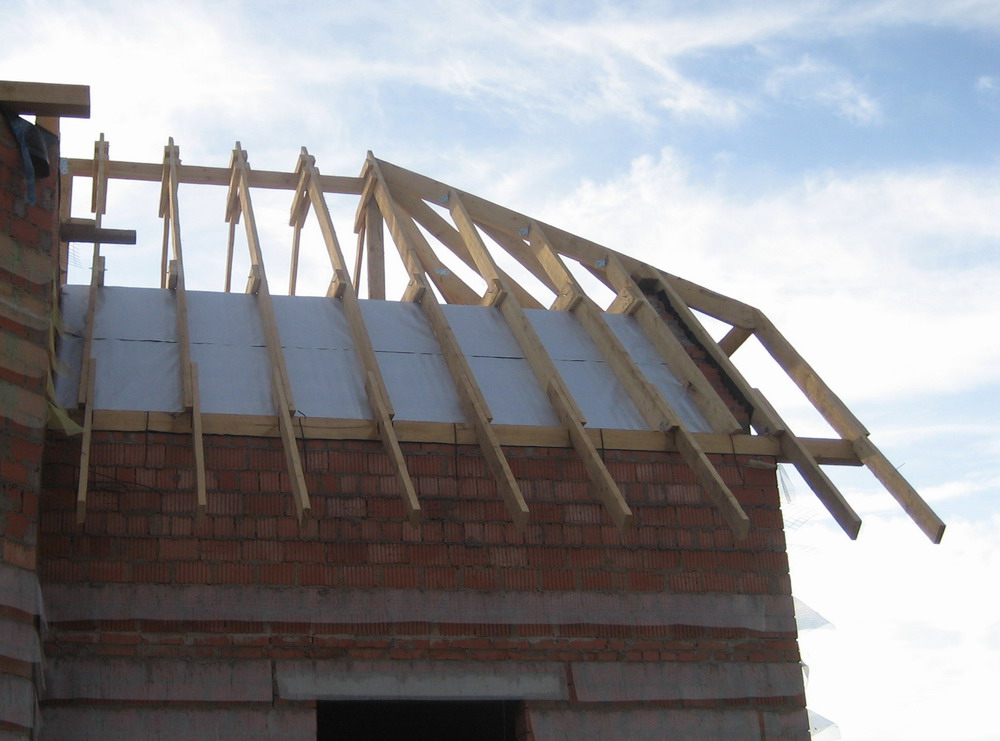

Ну тоесть стропила за пределами фронтонов висят на обрешетке ?

MishMish написал : Ну тоесть стропила за пределами фронтонов висят на обрешетке
Нет. Так как в посте №4. Торчит обрешётка.

MishMish написал : Тоесть мауэрлат выходит за фронтоны на улицу ? ?
ну типа вот так было у меня, кстати, кроме шпилек, мауэрлат закреплен проволокой к кладке.

Lok написал : мауэрлат закреплен проволокой к кладке.
И я так делал. Забивал ерши- арматуру д12 и прикручивал стропила катанкой д6 через одну. Запас карман не тяготит...-:)

Щас есть стены до фронтона, фронтон класть будут в выходные. В этой связи хотелось бы их правильно сделать так чтоб потом все стыковалось. Крыша двухскатная - конек перпендикулярно фронотонам будет. На стены которые не под фронтонами еще пару рядов кирпича положат - кладка в полтора кирпича и я хочу чтобы последние 2 ряда внутри были залиты армопоясом из которого выпущу шпильки для мауэрлата. Высота фронтонов 1м20см.
Если смотреть на фронтоны то они должны подходить под уровень будущей обрешетки так ?

Ну теперь понятно. Все нормально тогда получается. Геометрию несущей конструкции кровли выводите как есть,а фронтоны поднимайте по факту... Схитрить,так что бы "привилось" вряд ли получится... А зазоры пеной...
