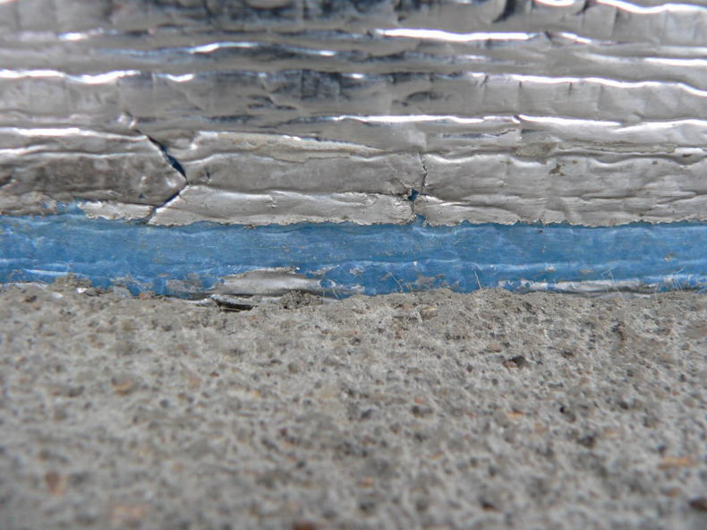

Всегда считал, что в щелочной среде, которой является цементный раствор, алюминий должен разрушаться. Но в какой степени в реальной жизни это происходит при устройстве стяжки поверх фольгированного пенополиэтилена, данных не имел.

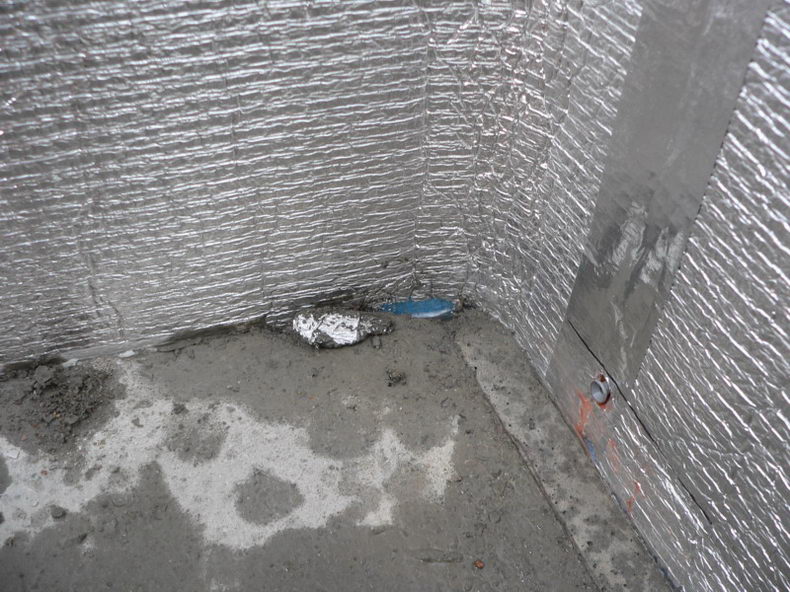

Но так получилось, что случайно провел такой эксперимент. Сделал вчера плавающую стяжку из Ceresit CN-88 на лоджии, обшитой по стенам Пенофолом, нижняя часть Пенофола соответственно заливалась стяжкой. Выравнивание раствора по маякам доверил своему 11-летнему сыну, сам же перемешивая и таская раствор периодически визуально контролировал (но видно недостаточно тщательно). Через 12 часов, утром, вышел посмотреть результат, поприкладывать правило, накрыть пленкой и т.д. и т.п. В целом, результатом остался доволен, но обнаружил, что в одном из углов образовался наплыв-ступенька в 50мм шириной и 5мм высотой, которую не заметил вчера. Пришлось с большим трудом соскоблить её старым топором.

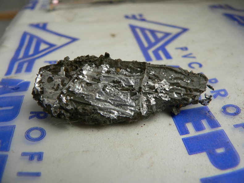

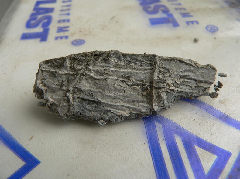

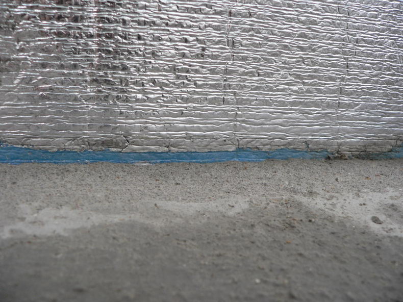

Во время скобления обратил внимание на следующее: по всей поверхности примыкания раствора стяжки к пенофолу, с него практически полностью сошел алюминиевый слой (фото 1, 2). Ради интереса отколол кусочек стяжки в другом углу - на пенофоле то же самое (фото 3), а на самом кусочке прилип слой алюминия, но он не сплошной (фото 4).
И такой эффект всего за 12 часов. Полагаю, что уже через неделю от алюминия на пенофоле, если использовать его в качестве подложки под стяжку, а стяжку держать влажной, вообще ничего не останется. Так что, действительно, особого смысла укладывать фольгированный материал с незащищенным алюминиевым слоем под стяжку - нет, алюминий с него весь слезет.

Тот же отломанный кусочек спустя 3 дня после заливки (лежал под пленкой, прикрывающей стяжку). Прилипший к нему алюминий полностью разложился, превратившись в окисел.
