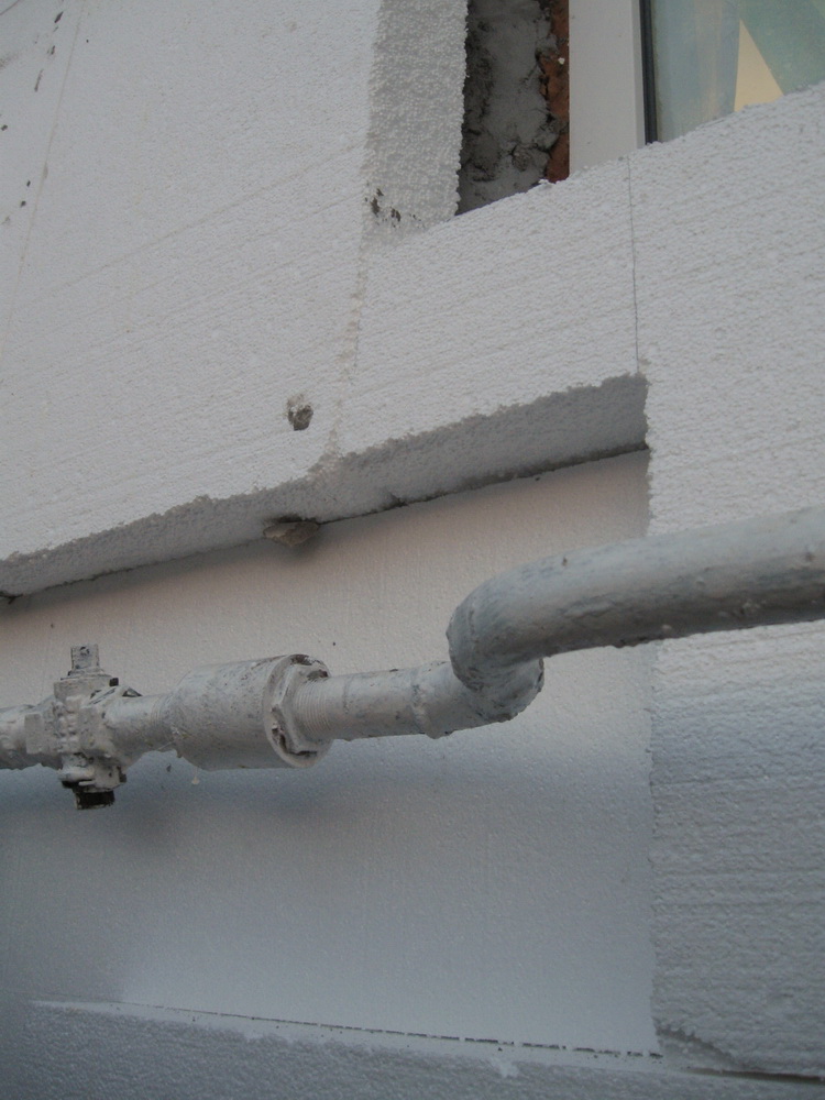

Отличная погода сегодня была для наклеивания пенопласта! :) Одну стену практически заклеил, только вот косяк получился: делал нишу под газ.трубу, она недалеко от окна, короче, пенопласт треснул в самом тонком месте, пока я его с нанесённым клеем "нёс" к месту. Теперь получилась лопина. Думаю её расшить и запенить. Проканает? :o

koris написал : Проканает?
Проканает! ..по меньше перфекционизма и все будет в шоколаде :)
