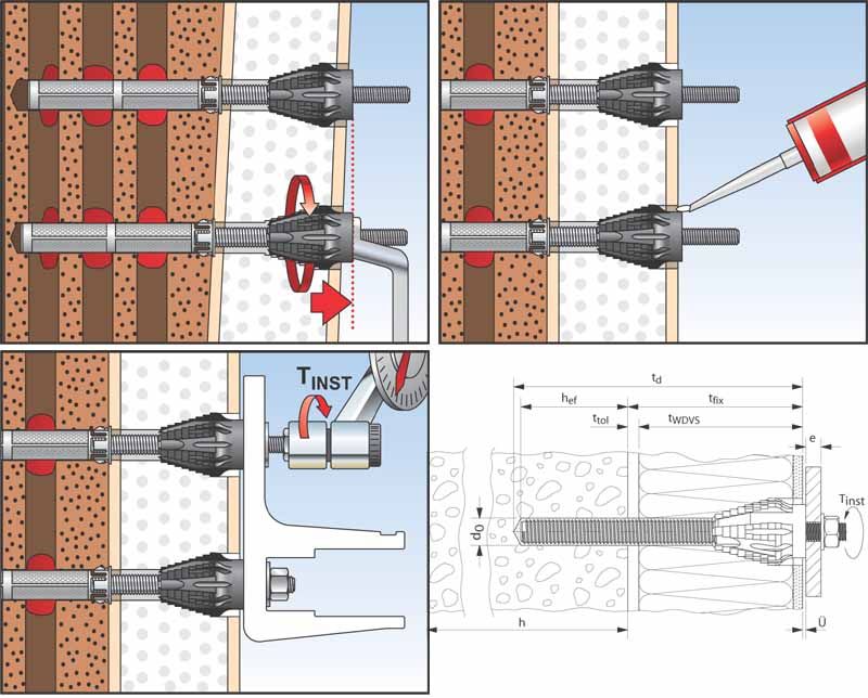

prestol
prestol
Регистрация: 05.06.2008
Сообщений: 521
09.07.2011 в 22:54:16
prestol написал : подскажите, как правильно вешать кронштейны кондиционеров (внешний блок) и спутниковых тарелок на утепленную 100-мм пенопластом стену?
Никто не крепил?
prestol
prestol
Сообщений: 521
16.07.2011 в 19:21:43
Раз никто не отвечает, отвечу сам себе... существуют, оказывается, специальные дюбеля для утепленных фасадов. они с терморазрывом-расширителем, завинчивающимся в слой пенопласта.
stroika
stroika
Регистрация: 16.01.2009
Кишинёв
Сообщений: 5978
16.07.2011 в 22:12:23
prestol написал : существуют, оказывается, специальные дюбеля для утепленных фасадов. они с терморазрывом-расширителем, завинчивающимся в слой пенопласта.
Буду знать, спасибо!
