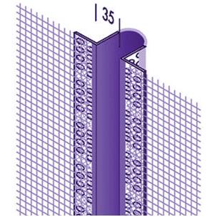

Скажите еще, если сначала делаю цоколь эппсом, первый слой пенопласта на его кромку ложить, без всяких профилей, досок и т.п.? Или нужно как-то обустроить примыкание? Сеткой или специальным каким-то способом?

Ponomalex написал : Скажите еще, если сначала делаю цоколь эппсом, первый слой пенопласта на его кромку ложить, без всяких профилей, досок и т.п.? Или нужно как-то обустроить примыкание? Сеткой или специальным каким-то способом?
Есть варианты... примыкание плотное.. сеткой обойти.. на нижний выступ собственно угол (горизонтальная линия) можно профиль-капельник сделать. ЭППС сильно зашкурить... просто разодрать поверхность. С двух плоскостей где клей будет.
