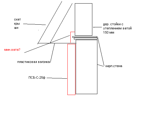

Вопрос возник. Как сделать утепление на стыке стена-крыша? Свес уже зашит пласт. вагонкой, под крышей - мансарда, которую буду тоже летом утеплять мин ватой. Сверху стены кирпич выдаётся за уровень стены где-то сантиметров на 15-20. Сбивать их не хотелось бы, дабы не "потревожить" мауэрлат :) Есть такая мысль - ППС довести до вагонки, а сверху, со стороны мансарды,выступ кирпичный заложить ватой. Реально ли это сделать или надо снимать вагонку и как-то делать по другому?

koris65 написал : Как сделать утепление на стыке стена-крыша?
Снять подшивку - вроде не проблема.

Gennady написал : снять подшивку - вроде не проблема.
Так проблема-то - в другом....
