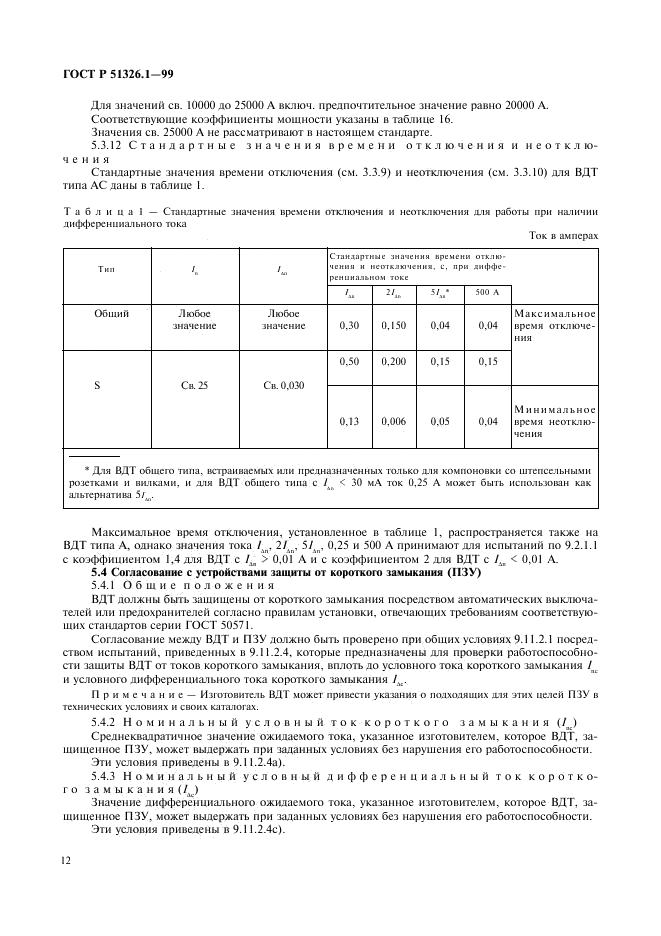

14.08.2009 в 08:58:06
Kamikaze написал : УЗО НЕ ограничивает ток при прикосновении. Ток равен (напряжение_прикосновения)/(сопротивление_тела). УЗО только отключает ток, если он (дифференциальный) превысит порог УЗО.
Ток * время - не это-ли является главным в работе УЗО, или я пропустил что-то новое?

14.08.2009 в 09:14:40
filvik написал : Ток * время - не это-ли является главным в работе УЗО, или я пропустил что-то новое?
В УЗО часы отсутствуют в принципе - за ненадобностью. Ток срабатывания (утечки) = превышению порога (10, 30, 100, 300мА) геометрической сумме токов через все полюса УЗО. Время срабатывания зависит от конструкции механики УЗО.

14.08.2009 в 09:51:44
Время-токовая характеристика - это АВТОМАТ. При каком-то токе он сработает через полчаса, при каком-то через 10 секунд, при каком-то за 0,1 секунду. УЗО работает по другому: небаланс тока по фазе и нейтрали достиг тока сработки - сработает:

14.08.2009 в 09:59:14
Одинец написал : Время-токовая характеристика - это АВТОМАТ
И УЗО тоже. Просто время меряем не минутами, а милисекундами...

14.08.2009 в 10:12:10
Так-то оно так в абстрактном смысле... Но время-токовую характеристику УЗО нигде не выкладывают, кроме чисто академических статей...

14.08.2009 в 10:40:54
Одинец написал : Но время-токовую характеристику УЗО нигде не выкладывают
Ну... почему нигде

14.08.2009 в 10:42:14
Да заметте, в РФ "УЗО" - нет, есть ВДТ :)
