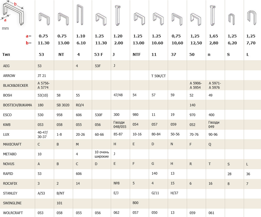

МИНЗДРАВ написал : Дык, это обычные скобы - тип 53, только усилинные.
Нет...
МИНЗДРАВ написал : Или Вы имеете в виду, что в обычный сеплер они не пролезут?
Не пролезут...

Alex___dr написал : Нет...
Как эт нет? См. таблицу:
Викторыч написал : http://www.vseinstrumenti.ru/res/img/category/skobi.jpg,

МИНЗДРАВ написал : Как эт нет?
А вот так... Ширина щели под скобу у степлера рассчитанного под Тип53 - 0,8мм...

А 53 скобы и идут Ф0.7мм . Ф1.2мм - это уже тип 140 , емнип .
