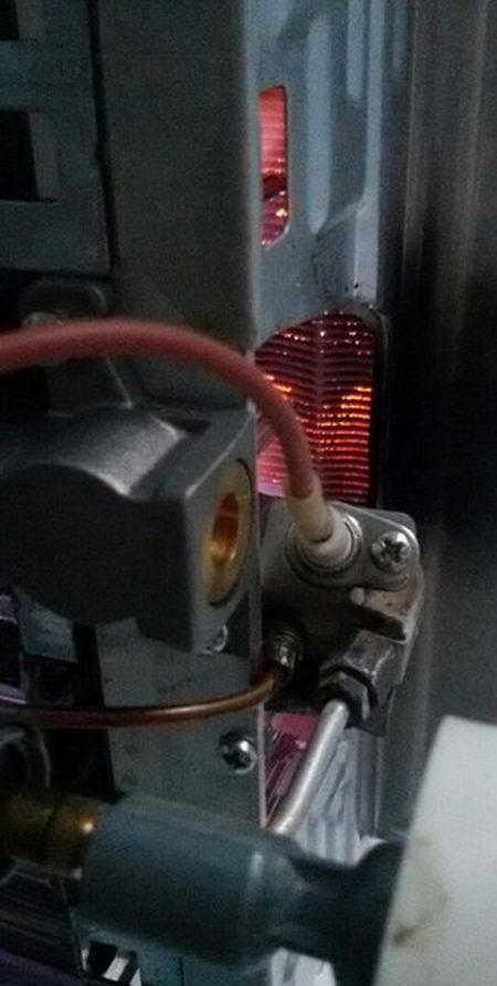

В общем похоже накрылся блок управления. Не закрывается основной электромагнитный клапан. Не подается напряжение на него. Пробовал закрыть с батарейки - колонка зажигается нормально.
