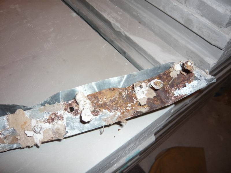

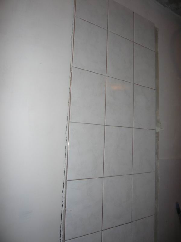

Prok12 написал : Плитка держится при вибрациях каркаса плохо.
А вот что показал мой личный опыт(вынужденный эксперимент) плитка как нестранно держится неплохо ,просто на ГК-листе не говоря о профиле-просто делать надо стойки по чаще и обшивать в два слоя.(на фото 12мм ГКЛВ с плиткой после демонтажа). -:) Вторая часть эксперимента показала,что с ГКл можно без особых усилий снять всю плитку и очистить от клея (KEDOFIX). Вторая фотка показывает во что превращается оцинкованный профиль,если он находится под обшивкой и туда просачивается вода. P/S вообщем ,ванна из гклв вполне может быть(плитка не отваливается ,ничего не бухтит и т.д),однако требует тщательной подготовки . P/P/S -После таких "экспериментов" за собств.деньги,силы,время и т.д -я решил ,что в ВАННОЙ у меня никакого ГК НЕ БУДЕТ! -:)
