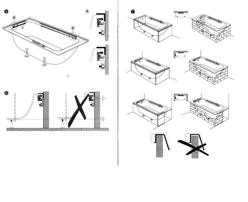

Всем доброго времени суток. Купил акриловую ванну http://www.bas2000.ru/article/bas/acrylic/alegra.htm , каркас и ножки в комплекте. В инструкции написано, что ножки нужны только для регилировки по высоте, а устанавливать надо на что-то более прочное. У знакомых видел похожую ванну, стоящую как раз на этих ножках, говорят, проблем нет. Посоветуйте плиз - заморачиваться с подставкой (и на что ее ставить) или плюнуть и ставить на ножки.

2nvs Ставил похожую ванну, только 1,5х1,5 м. Поставил только на ножки. Стоит не шевелится. Примыкание к стене оформлено герметиком. Если есть сомнение, то советую ножки приклеить. Никуда не денется.

Спасибо. Моё главное опасение - что ножки не выдержат, подломятся. Если нет - то бог с ним

nvs написал : что ножки не выдержат, подломятся
Що???! Болты толщиной с ручку не выдержат?! :a

Там еще вроде как пластмассовые шляпки на ножках внизу.

2nvs Все видел... не раз. Все путем!

nvs написал : Посоветуйте плиз - заморачиваться с подставкой (и на что ее ставить) или плюнуть и ставить на ножки.
заморочится стоит - борта акриловой ванны нужно закрепить, как это делает уважаемый Tehnik-san http://www.mastercity.ru/vforum/attachment.php?attachmentid=88969&d=1248515390 Кроме этого, есть специальные крепежы, которые идут, как правило, в комлекте дорогих акриловых ванн, но их можно приобрести отдельно

Крепление нашел, за советы спасибо
