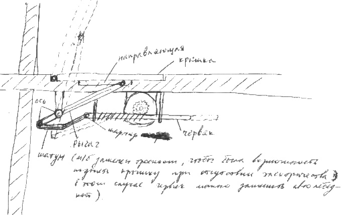

В качестве информации к размышлению: низкооборотный электродвигатель, может быть редуктор, червяк с рычагом, концевые выключатели. Снаружи - только переключатель "откр/закр.
Принципиальная схема примерно такая (не взыщите за качество на скорую руку). Предлагаю указать на слабые стороны, т.к. и для себя лично обдумываю подобнукю схему.

Варить к люку вертикально вниз рычаг, чтоб вплотную прилегало к ступеньке. Если есть возможность выдолбать ступеньку - еще лучше. К нижнему концу рычага крепить трос, перекинуть через блок на левой стенке как можно выше и повесить груз. Но если пропорции рисунка соответствуют реалиям, то работать будет на первых 45 градусах, но там далее при подъеме усилие и так уменьшается.
Подумал и добавил позже: хренушки, далее придется поднимать и люк, и груз :))) Поэтому рычаг нужен телескопический со свободным ходом, и не варим, а крепим на втулке с упором. Короче горе от ума :)

Алмаз написал : рычаг нужен телескопический со свободным ходом, и не варим,
Конец рычага не прикреплен жестко к крышке, а свободно движется на роликах внутри направляющего профиля с таким сечением [_] (естественно, вырезом вниз).

DiVO написал : Конец рычага не прикреплен жестко к крышке, а свободно движется на роликах внутри направляющего профиля с таким сечением [_] (естественно, вырезом вниз).
Тоже вариант, можно патентовать :) Но что-то подсказывает мне, что в обоих вариантах устойчивое исходное положение рычага не будет у правой стенки. Снизится ли эффективность?

2DiVO У Вас по деталям машин что было? Червячный редуктор "наоборот" не работает! Тогда уж не червяк, а зубчатая рейка. Когда посчитаете необходимые усилия, мощность и габариты редуктора, может потребоваться строительство рядом машинного отделения :).
А вот никто не задумался - должен ли узел/механизм быть самотормозящимся или нет. А то залезешь в погреб, и тут электричество отрубится. Крышка - хлоп, и кранты котенку. Так что уж если серьезно подходить, надо начинать с тактико-технических требований, а уж потом думать про их реализацию.

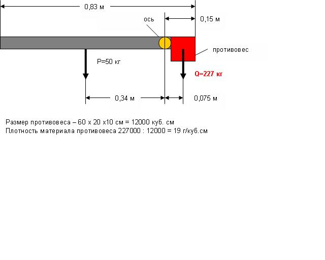

2Сергей Сазонов Короче, вот Вам вариант без всяких приводов и механизмов. Осталось достать 2 центнера золота или обедненного урана :p
