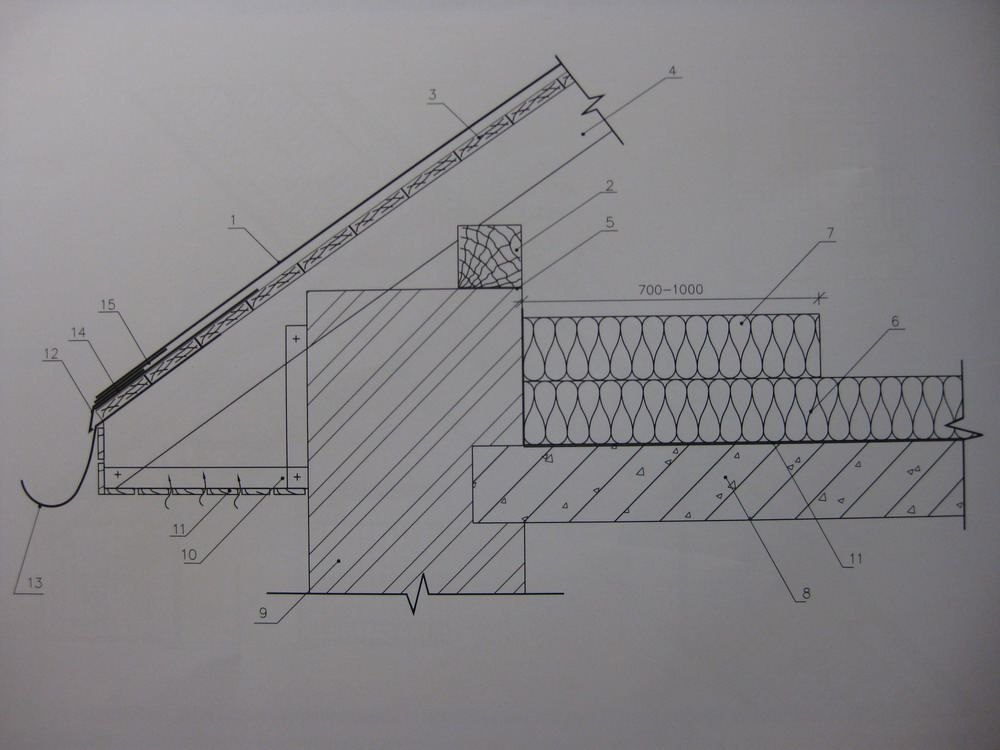

А что скажете про холодный чердак какая толщина должна быть утеплителя в перекрытии между 2 этажом и чердаком. Смотря на таблицу СНиП II-3-79 Строительная теплотехника получается что мне нужно 180 мм А не многовато то будет? Регион ЦФО г. Липецк 500 км южнее Москвы (для тех кто не в курсе)
Михалыч
Михалыч
Регистрация: 29.03.2006
Липецк
Сообщений: 12115
15.09.2009 в 12:12:20
Lipzona написал : получается что мне нужно 180 мм
Нет не многовато.
