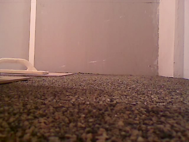

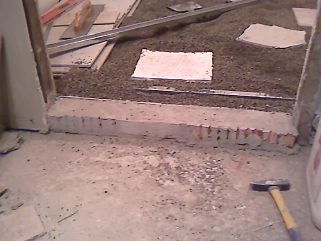

chio написал : сложность как мне кажется не в этом, опалубку сделаю, залью, только потом не удобно подравнивать как с кирпичем
Зачем подравнивать? У Вас же уровень по периметру стен должен быть отбит, по к-рому засыпку насыпать - вот по этому уровню и порог залить. И ничего не надо подравнивать, жидкий (только не очень - чтоб усадку большую не дал) раствор как раз по горизонту застынет. Гипс - он и в Африке гипс...

spt01 написал : У Вас же уровень по периметру стен должен быть отбит
конечно же, что я голову то ломаю...?!

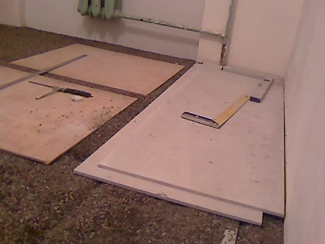

в конечном итоге сделал из кирпича, положил на раствор, слой засыпки получился 6 см у проема= 5см кирпич+1см раствор, все разровнял получилось на мой взгляд хорошо, теперь думаю класть плиты.. созрел вопрос: зачем фальцы срезать у гкл сторона которого будет примыкать к стене? там же плинтус будет

chio написал : зачем фальцы срезать у гкл сторона которого будет примыкать к стене? там же плинтус будет
для того, чтобы начать новый ряд тем остатком, который вы отрезали от последней доски предыдущего ряда...

какие фальцы? зачемих ваще срезать?
срезаю только у элементов пола

4eh написал : чтобы начать новый ряд тем остатком, который вы отрезали от последней доски предыдущего ряда
опять не догоняю.. кладу ЭП вдоль комнаты, закончив первый ряд отрезаю лист, отрезанный кусок переходит на 2 ряд.. но фальц отрезан...как совмещать? меня интересуют фальцы по длинной стороне листа,где лист по всей длине примыкает к стене(кромочной ленте) там то зачем резать?

Может где то что то упускаю.. План действий:укладываем листы вдоль комнаты от окна и по стене с дверным проемом и далее в глубь комнаты,комната 3.6 м в длину получается 2 листа и кусок, отрезаем и начинаем следующий ряд,кусок отрезанной стороной примыкает к стене с окном и далее по порядку, не пойму зачем резать фальцы, не пинайте сильно, ремонт делаю первый раз и один

по второй фотке можно посмотреть что я имею ввиду с фальцами, на первой выровненная засыпка еще с маячком , порожек
