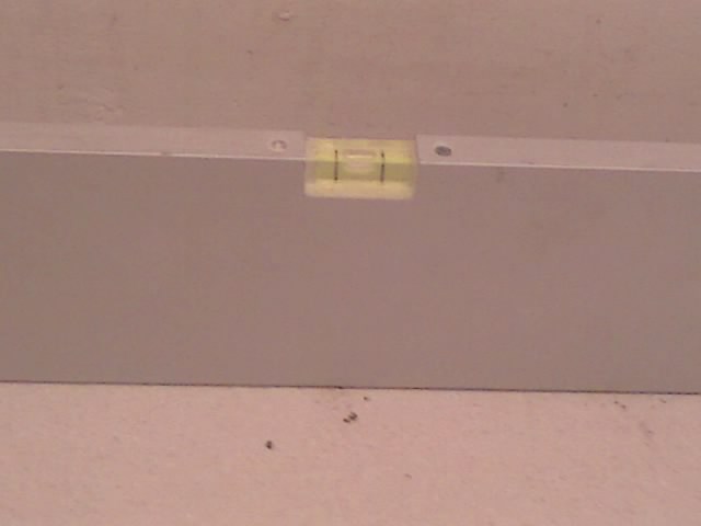

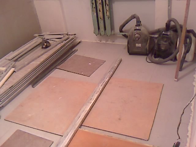

Плиты лежали в помещении.Вроде бы не были такими кривыми. Недели полторы или больше акклиматизировались ... А если их увлажнить как-следует ,может быть выпрямятся под своим весом?
Аватар пользователя
chio
Регистрация: 15.02.2010
Сообщений: 939
02.02.2012 в 16:27:37
serg_samopal написал : А если их увлажнить как-следует ,может быть выпрямятся под своим весом?
не думаю,если есть возможность положите еще слой гвл 10мм,или фанеру
Аватар пользователя
serg_samopal
Регистрация: 06.12.2011
Солнечногорск
Сообщений: 57
02.02.2012 в 17:27:55
Спасибо. Придётся пробовать пошлифовать и класть второй слой. Так и было задумано - 2 слоя ,но я не думал что первый-же получится так криво.

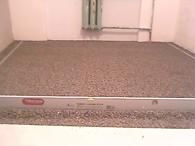

надо прикидывать. :) кому то проще фанеру, кому залить. если перепады "серьезные" то фанеру надо на клей и саморезы (клеем подровняется). если перепады большие, то фанерой не есть хорошо. паркетные фирмы, перед укладкой фанеры под паркет, основание ровняют. им не важна "гладкость" поверхности, им нужен именно уровень. если есть ленточные шлиф машины (не ручные):), то фанеру "стригут" ух, как ровно. при этом фанера д.б качественная, чтобы шпон был проклеен хорошо, не разваливалась.

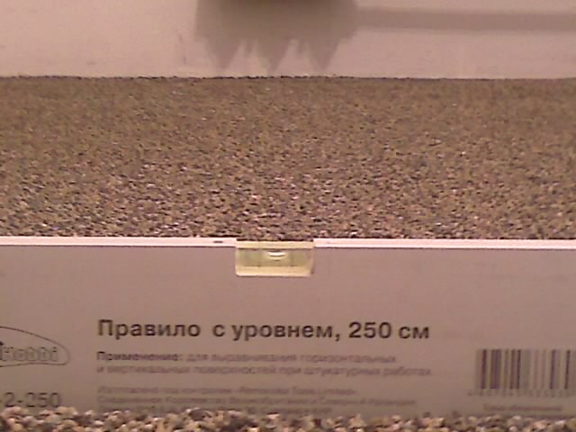

serg_samopal написал : плиты стали какими-то не плоскими а вогнутыми ,середина плиты провалена на ~3 мм
с этой проблемой я думаю не стоит морочится с заливкой растекайки, еще слой гвл 10мм и будет все ок
Аватар пользователя
gans gr
Регистрация: 12.02.2009
Сообщений: 9007
10.02.2012 в 10:57:43
притянется саморезами, и будет те же 3 мм :). или надо отмечать, где "провалы, и притягивать именно в провалах, МОЖЕТ поднимет, но будут пустоты. или как вариант, грунтовать, по ямам тонко протянуть плиточным клеем (желательно эластичным и на мелком песке), тогда клей "подровняет" перепады, а верхний лист ляжет ровно.
