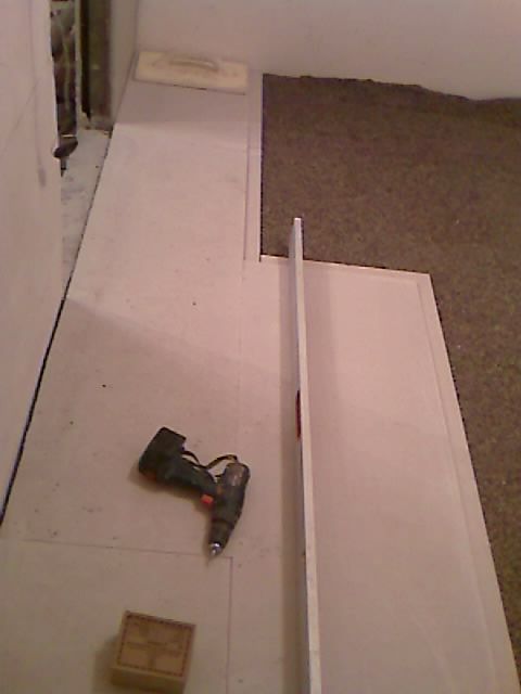

Всем привет!Периодически делаю такие полы,из соображений дешевизны использую листовой гвл,засыпку трамбую,листы стягиваю спец саморезами для гвл-ничего не вылезает,проклеиваю между собой ПВА,затем всё шпатлюю и подравниваю фюгеном.Листы гвл никогда не бывают ровными,режу напополам и ещё напополам,получаю заготовки размером примерно=52Х60см из них и кладу.Перепады по уровню получаются до 4-5мм,после окончательной шпатлёвки -до 2мм-для ламината более чем достаточно.Если качество нужно лучше-лью нивелир.слой.Полы получаются жёсткие,ничего не гуляет.

Всем привет!Объясняю по порядку:по скольку народ в основном покупает всё на рынках,как -то закупая ЭП,обнаружилось что они не очень ровные,ведь основное достоинство(при заведомой дороговизне)-ровность и быстрота сборки.А когда это теряется-зачем платить больше?К тому же жесткость ЭП бывает не устраивает:одно дело крепить в 10-ти см нахлёст и совсем другая жёсткость когда нахлёст 20-30 см.По скольку я работаю один мне не так важна скорость,как надёжность и качество, к тому же рыхлость засыпки(и зернистость)бывает разная,по этому я засыпку трамбую и нагружаю пол мешками.Когда-то был "опыт" засыпки из разных партий и не трамбовал,так потом под нагрузкой пол волнами пошёл, но я тогда опыт набирал,знакомым делал через год мебель вынесли,ламинат разобрали,наливайкой выровняли,снова всё собрали с тех пор стоит нормально.Но рисковать больше не хочется... Кстати на основе засыпки я разработал лёгкую стяжку:полмешка засыпки,2 мешка быстрой наливайки(Старатели,Основит),вода,300 мл ПВА,мешалка.Быстро можно залить от 3-х до 15(больше не заливал-надобности не было)см на любой площади комнаты(нагрузка на плиты гораздо меньше чем у пескобетона,нет трещин,ходить по заливке можно через 4 часа) и за день сделать в ноль среднего размера комнату.Единственно,в толстом слое сохнет долго,слой 10-15 см полное высыхание 1-2 месяца(под ламинат,паркет или доску).Т.е. схватывается быстро,а сохнет долго, но слой до 8 см сохнет в среднем недели 2,а вот толще-медленней.Влага хуже выходит.Но для меня не проблема,поскольку полы я делаю в первую очередь и к окончанию финишной отделки они уже сухие.Опять-таки засыпку и наливайку легче таскать чем пескобетон,ну и лить проще.

...пост 288. Перепады оказались серЪёзнее чем я думал.Пытался суровой шлифмашинкой "Макита" выровнять ,протёр у стены верхний слой элементов пола (10 мм) почти полностью. Треснуло по стыку .ГВЛ стоит теперь в углу отдельно. на полу снова УБО.Термозвукоизол тоже списан "в запас" - одной из причин перепадов и кривизны оказались "заплатки" внутри этого одеяла , местами увеличивающие его толщину почти незаметно наощупь но невыносимо для жёстких плоских плит ЭП. Вывод - ТЗИ только под стяжку , поскольку он неровный и колючий к тому-же ,волокна из него торчат сплошным ковром.
Теперь план "Б" - на УБО сверху ~ 1 сантиметр саморастекайки чтобы прямо плоско-плоско и горизонтально , сверху ИЗОПЛАТ (он хотя-бы ровный ) , дальше новые уже ЭП в один слой.
