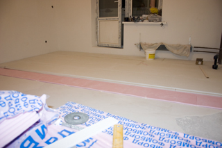

08.04.2006 в 01:11:52
первый опыт, к счастью, оказался успешным: выложена комната ок. 20 кв. м фомбордом 32 из Леруа и листами суперпола (малоформатных ГВЛ, которые изначально хотел не нашел, а большие не входят в лифт). Шурупы купил специально под ГВЛ - они и правда сильно отличаются от обычных. С помощью шуруповерта без предварительного просверливания и зенковки отлично утапливаются в лист. Пол изначально был неровный, была предпринята попытка выровнять локальные неровности Глимсом SL, не совсем успешная. Видимо из-за этого в некоторых местах листы ГВЛ не удалось выровнять на стыках в полный ноль. Так что предстоит еще шпаклевка и шлифовка. Главное для начинающих - не торопиться резать и сразу прикидывать, куда девать остатки.

10.04.2006 в 13:31:11
Я в воскресенье сделал вторую комнату и часть коридора. Как выяснилось, стыковка двух площадей, которые делались одна отдельно от другой - это не совсем тривиальная задача. Еще попутно появился вопрос чем бы покрыть готовый пол, чтобы он не пылил. Акриловая грунтовка пойдет, или нужно что нить посерьезнее?

10.04.2006 в 23:11:45
со стыковкой действительно проблема, но мне удалось сделать почти всю квартиру одним полотном. В некоторых местах пришлось-таки притянуть листы к перекрытию - слишком сильно гулял. Швы и шурупы буду затирать шкуркой и шпаклевать. Грунтовать не собираюсь, так как полы идут под линолеум, который скорее всего будет приклеен.
11.04.2006 в 07:22:08
mz написал : со стыковкой действительно проблема, но мне удалось сделать почти всю квартиру одним полотном. В некоторых местах пришлось-таки притянуть листы к перекрытию - слишком сильно гулял.
Я приноровился стыковыть при помощи простых листов ГВЛ. Когда между двумя участками, которые делались отдельно, остается небольшая площадь, в которую не входит целый лист, я делаю сначала нижний уровень из целого одиночного ГВЛ, кладу его, промазываю клеем, потом закрываю вторым листом (он, понятно больше нижнего) и стягиваю шурупами. Получается нормально. Попутно вопрос: проблем с притяжкой к перекрытию не возникло? Чем притягивали? Анкерами, или дюбель-гвоздями?
