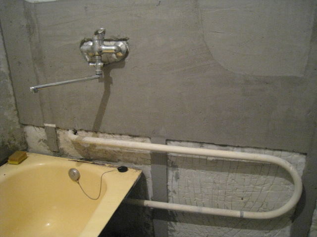

Есть ли какие нормативы по высоте установки полотенцесушителя над полом и смесителя над ванной ?

Посмотрите здесь / Мое мнение,надо устанавливать как вам удобно для пользования.Есть варианты установки "сушилки"(в типовой серии домов кстати) вообще смешней не придумаешь.

обычно я свожу нижнию часть полотенце сушителя 100-110 см от пола на мои взгляд оптимальная высота ,смеситель на ванну по центру 10-12 см от края ванны

я вывожу приблизительно на ту же высоту,только орентируюсь на то,чтоб спокойно можно было дотянуться до верхней перекладины "лесенки".
