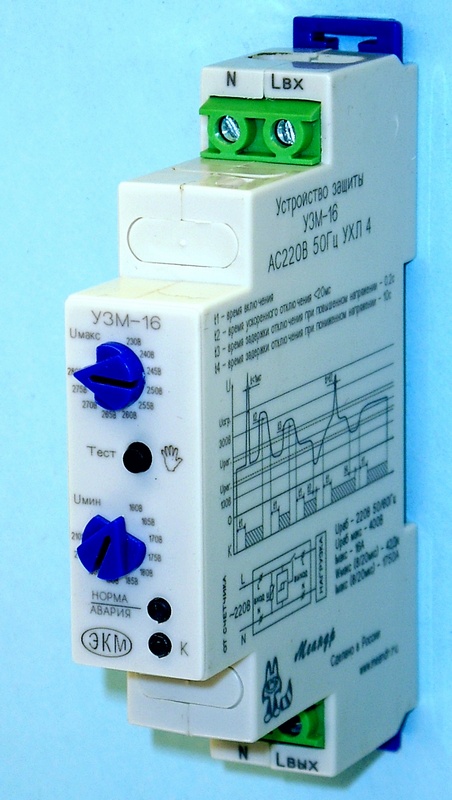

Kobalt написал : а холодильник на РН-101М ( http://www.chipdip.ru/product/rn-101m.aspx?print=1) через 5 мин. будет автоматом включаться без запара о нем. Кроме того индивидуально для холодильника выставил интервал срабатывания реле 190/245, ближе к допустимому для холодильников 196/242. В крайнем случае можно изменить на 160/280 чтобы РН был просто таймером, т.к. у УЗМ меньший порог срабатывания.
  • для защиты холодильника можно ещё использовать одномодульное УЗМ-16; - http://www.meandr.ru/products/arch/uzm_16.pdf. Все функции УЗМ, только реле на 16А и варистор меньшего размера на входе. Раздельная установка порогов, переключение времени включения 10с/6мин.

Хочу ещё спросить. А в УЗМ 51М задержка включения только 10сек. как я вроде понял? Если да то планируется ли прибор и с регуляторами и с выбором задержки включения, интересно?

Как я понял - 10 секунд или 6 минут - выбирается переключателем. Еще есть кнопка принудительного включения - кнопка тест.

Ну значит в Электромонтаже описание некорректное, там для 50м задержка 10сек. и 6мин., а для 51м 10сек. только указана. http://www.electro-mpo.ru/card24624.html#.TxgWI_pp-gx http://www.electro-mpo.ru/card25730.html#.TxgWK_pp-gx

Kobalt, я ошибся - там на сайте написано очень запутанно. Но, как я понял, время повторного включения - 6 мин. http://www.meandr.ru/texts/text4.html

В инструкции по 51М написано как переключать, нашел сразу :)

А, точно, в инструкции сразу на УЗМ-50М/51М/51М1 параметры даны, у меня для 50М тоже :), везде 6 мин./10 сек. РН-101М покрутил, показания вольтметра отследил, подумалось что при прочих равных 51М бы счас ставил б, индивидуально пороги срабатывания б по ходу действия возможно подрегулировал б.
