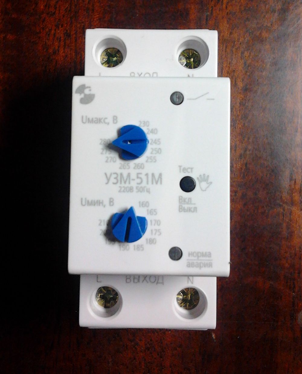

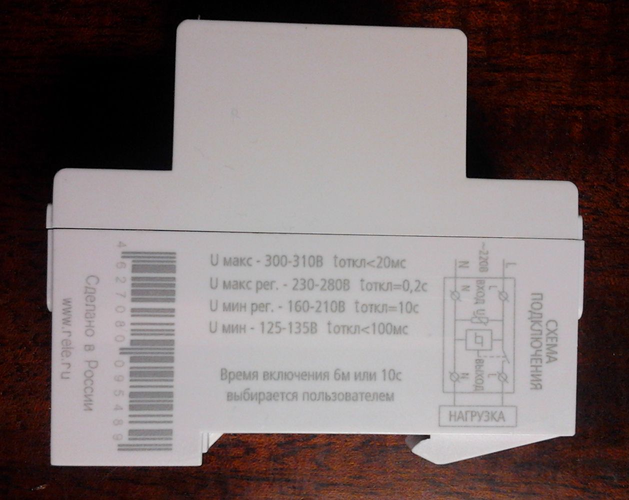

Меня терзают смутные сомнения. Купил сегодня в Реле и автоматика УЗМ-51М. На коробке, инструкции и самом приборе не слова про Меандр. Надписи немного отличаются. Это нормально или я купил какую нить левую поделку?

Maxim80, на двух моих испытуемых, безусловно оригинальных :) УЗМ-51М единственное упоминание про Меандр - это указание офсайта www.meandr.ru на правом боку внизу.

Kamikaze написал : Maxim80, на двух моих испытуемых, безусловно оригинальных :) УЗМ-51М единственное упоминание про Меандр - это указание офсайта www.meandr.ru на правом боку внизу.
На моём даже этого нет.:) Надпись Сделано в России и адрес www.rele.ru

Maxim80, таки похоже на подделку. У оригинала на "морде" есть значок ЭКМ в овале. А у "этого" какая-то картинка непонятная.

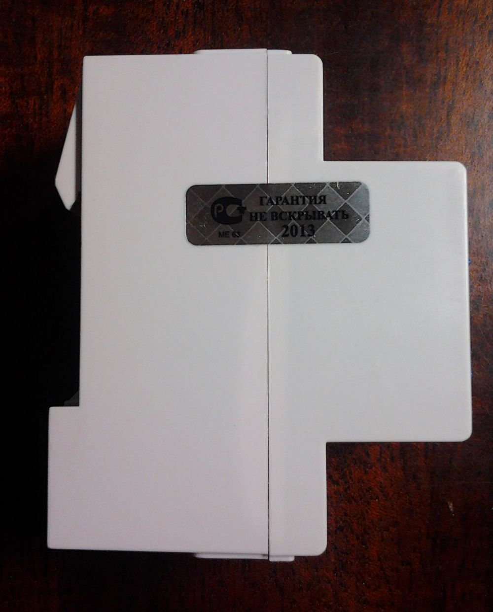

03.09.2013 в 22:14:07
Сфоткал на телефон "УЗМ" Разобрать тоже хочется, но там наклейка. Надо его будет ЛАТРом помучить для приличия. Обидно если левак какой то. 2 часа в один конец перся за ним. Да и деньги жалко.:(
