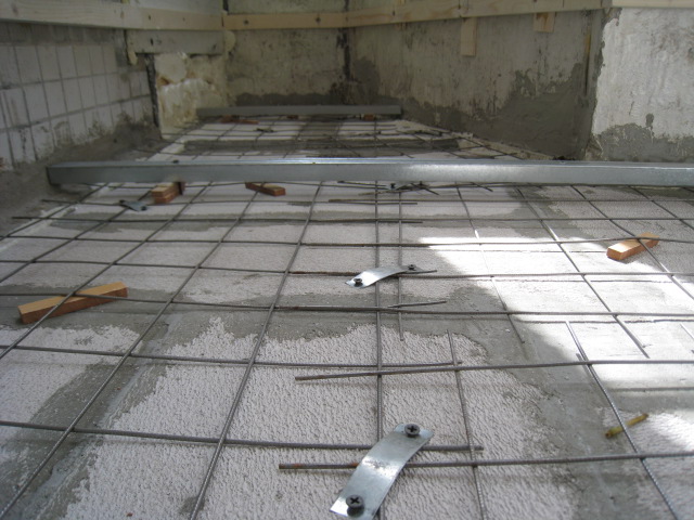

гуру, подскажите как быть: на кухне на бетонной плите - перекрытии - было настелено двп, приклееное на слой битума от 1 до 2 см толщиной, сверху линолеум. Линолеум и двп снял за старостью, но битум так присох к плите, что полностью его удалить не представляется возможным, остались огромные пятна, да и вся поверхность плиты загрязнена им в той или иной степени, он пропитал ее. Можно ли по такому основанию делать обычную цпс и если да, то какие особенности?

ruki-kruki написал : Можно ли по такому основанию делать обычную цпс и если да, то какие особенности?
Делать слоем от 4 см.Будет "плавающая" стяжка.
Сообщений: 139624
28.08.2009 в 12:34:02
Грунтовать спец. грунтом у которого есть адгезия и к битуму и к бетону. Или разравнивать слой битума с горелкой, в горячий присыпать промытый песок, притаптывать, лишний песок сметать, пылесосить. Получим адгезионный слой.

Barada316 написал : Стяжка на битуме держится отлично.
Разрешите,все-таки уточнить.ЛЕЖИТ отлично,причем толстым слоем. Есть еще вариант "пристрелять" к полу сетку.Тогда точно не сорвется.

хорошо, вот что мне нужно: по кривому бетонному полу, испачканному битумом от предыдущего покрытия, причем с трещинами в местах стыков - плите перекрытия - сделать ровную основу (называйте как хотите) для укладки кафельной плитки.

Цитата: Есть еще вариант "пристрелять" к полу сетку.Тогда точно не сорвется.
а если дюбель-гвоздями ее прикрепить, на широких шайбах? "Стрелять" нечем... Правда, пишут, что сетка должна быть в толще стяжки. Как с этим быть?

ruki-kruki написал : "Стрелять" нечем...
:) Ну,это типа "термин" такой.Прикрутить к полу.Почаще.Сделать хомуты из полосы.Для приподнимания сетки потом подложить обрезки плитки,например.Посмотрите еще здесь .На фото-принцип работы.

а то, что сетка в местах, где пристреляна, все-таки вплотную к полу примыкает, это ничего?
